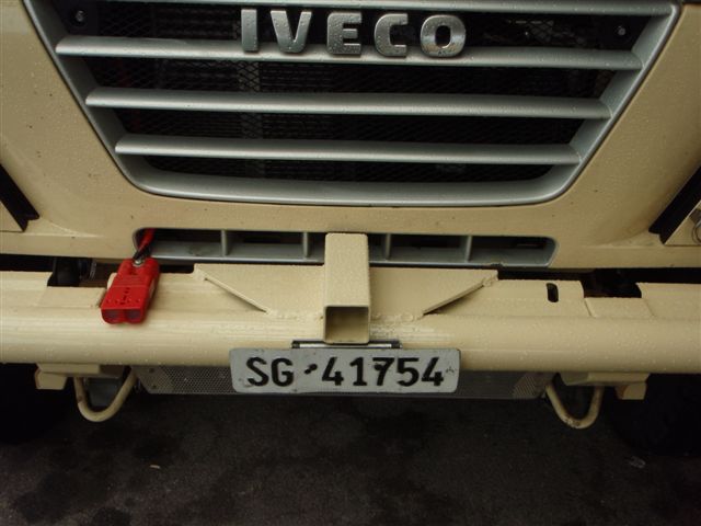

Beim Massif habe ich das so gelösst, zieht mir locker die 3,5 to aus dem Sand.
So kann die Winde vorne und hinten montiert werden.
sandige Grüsse
Turi

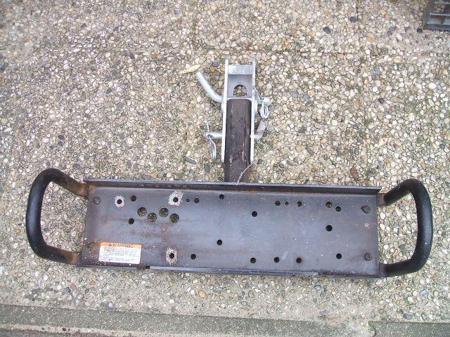

hast du evtl auch ein Bild von deiner Windenplatte mit dem 4-kant-Rohr, welches in die Aufnahme eingeschoben wird?

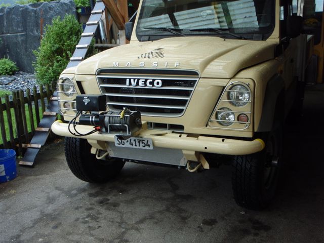

Hallo Bernhard
Die Variante verhält sich genauso wie bei einer fest montierten.
Das Seil wickelt sich einseitig auf wenn man schräg zieht und nicht umlenkt.
Wenn Du eine Grundplatte unter der Winde montiert hast, einfach das 4-Kantrohr anschweissen und mit 2 Bolzen sichern.
Habe hier noch ein Foto, da ist noch das Stahlseil montiert, habe in Zwischenzeit ein Kunststoffseil aufgezogen.
Meine Winde ist aus dem Industriebereich, zieht relativ langsam, hab den Massif aber schon aus tief eingegrabenem Sand mit 3,5 to Last gezogen.
Ich brauch dass Teil ja nur in den Ferien, da sollte die Winde möglichst leicht sein und trotzdem Leistung haben, man braucht damit einfach mehr Zeit als mit den Superwinden mit 2 Motoren etc,
hat sich aber bewährt.

Hallo Erik
Durch die verschweisste Trapez Bodenplatte zieht das Teil genauso als ob es links und rechts am Chassis angeschaubt wäre.
Ist ja eigentlich auch links und rechts verschraubt, das Rohr verbiegt man mit der Konstuktion nicht.
Konnte bis jetzt keine Verformung feststellen.
Meine Dodges waren genauso aufgebaut mit möglichen 6 to Zuglast an der Kupplung hinten.
Schau Dir mal die diversen Anhängerkupplungen an.
Das Teil wurde schon ausgiebig getestet und hält.
Gruss Turi

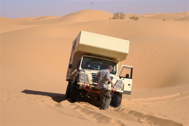

Hier zB. vor 3 Jahren in Algerien, der Mitsubishi fuhr nach meinem Missgeschick aussenherum und wir konnten das Windenseil an seinem Heck befestigen.
Wäre ich alleine gewesen hätte man mit den Blechen einiges zu tun gehabt.
Rückwärts in einer Mulde wurde der Sand immer weicher und vorwärts ging nichts mehr.

Ihr meint sowas?
