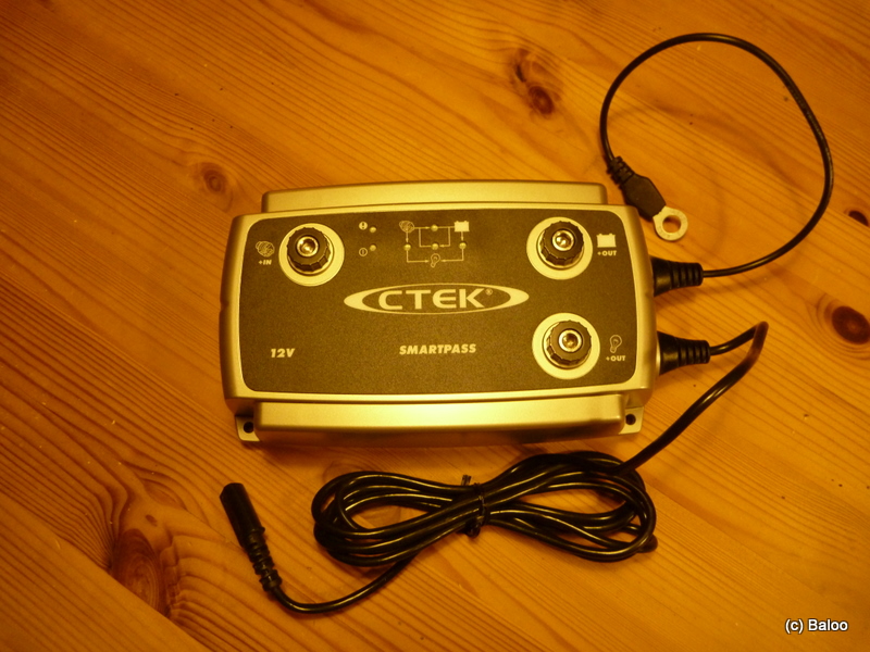

BeitragVerfasst am: 11.01.2012 20:08:04    Titel:
So schaut der Smartpass aus.
Montag bestellt, heute angekommen.

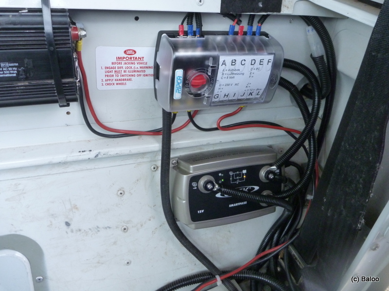

CTEK Smartpass ist eingebaut.
Das Gerät dient im Moment dafür eine 95Ah Batterie für Luftheizung, Kühlbox und etwas Licht getrennt von der Starterbatterie zu laden.
Der Ladestrom von einem Ladegerät wird vom Smartpass auch an beide Batterien verteilt.
Solar, oder Windrad ist erstmal nicht geplant.
Die Kabel zu den Batterien sind in 16mm² ausgeführt.
Praktische Erfahrungen dann nach dem ersten Urlaub.

Muss man sich das so vorstellen, dass das CTEK Smartpass der Verteiler zwischen Lichtmaschine und den zwei Batterien ist ?
Baloo
Pudding-Inside-Crew
Archeofoppterix
1. LR110, F250
BeitragVerfasst am: 29.01.2012 20:45:21    Titel:
mafrot hat folgendes geschrieben:
Nein, die vorhandene Elektrik wird nicht verändert.
Das CTEK ist ein DC/DC Ladegerät und hängt zwischen der Starterbatterie und der Versorgungsbatterie.
