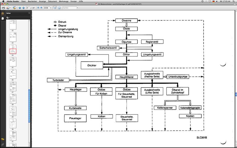

Würde mich jetzt auch wundern wenn der 3L keinen Wasser/ Öl Kühler mehr hat.
In allen WHB´s die ich habe steht er drin.
Ist ja auch Sinnvoll und effektiver als ein Luftgekühlter Ölkreislauf!
112° im Ölsumpf ist ein super Wert.
Das Öl im Sumpf ist ja das was direkt von deinen Bauteilen zurück fließt. Also seine Arbeit bereits erledigt hat.
Dein zugeführtes Öl hat die Temperatur vom Kühlwasser. Und wenn deine Anzeige nicht steigt, ist alles im grünen Bereich.
Also etwa 82°.
Es gibt auch noch ein Thermostat mit 76,5° Öffnungstemperatur für besonders warme Regionen. Aber das ist unnötig.
Wenn du was gutes für deinen Motor tun möchtest, erhöhst du das Fassungsvermögen deiner Ölwanne.
Je nach Ausführung hast du zwischen 5,7 und 8,2l Ölvolumen.
Der TD42 hat z.B. 10,5L und ist absolut vollgasfest. Bei ihm wird wie bei dir das Öl über ein wassergekühlten Ölkühler gekühlt.
Denn je mehr Öl du zu Verfügung hast, desto größer ist die Wärmemenge die es aufnehmen und wieder abgeben kann.
Mach dir am besten keine Gedanken.
112° ist absolut in Ordnung. Das Instrument verwirrt mehr als das es etwas nutzt.

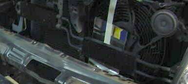

drafnar hat folgendes geschrieben:
da wusste keiner was von einem öl-luft kühler!
was waren das für Händler?
gugst Du hier, da siehst Du Kühler
habs leider grad nicht größer da Smile
hinter dem Lüfter sitzt der Klimakühler, links davon der Ölkühler
und die beiden kleinen davor sind für die Servo
BeitragVerfasst am: 27.12.2011 20:07:14    Titel:
Sehe nur den Kühler für die Servo.
Wenn er noch einen Luftkühler für das Motorenöl hat, kann das aber auch zusätzlich sein was allerdings nur dann nötig ist, wenn der wassergekühlte es nicht mehr schafft.

@ team wildsau: okay das ist ja mal eine gute nachricht! wann wird das öl denn gekühlt? erst wenn es wieder von neuem gefördert wird ? also nicht direkt nachdem es seine arbeit verrichtet hat ? hatte nur mit den 112° meine bedenken weil es ja winter ist (naja vielleicht nicht richtig) aber dennoch kühler als im sommer!

@ glonntaler: ich erkenne auf den bildern auch nur die servo- ölkühler! nach denen kommt bei mir der klimakühler der fast so groß wie der wasserkühler ist, und das wars! ich glaube nicht das es einen Öl-Luftkühler gibt(Motoröl). Wusste auf jedenfall kein Händler was von. Aber gut auskennen tun die sich meines erachtens auch nicht, das haben sie auch gesagt! sie meinten beide das es wäre schon ewig her sei das sie an so einem was gemacht haben. Ist in unseren Landen halt vom aussterben bedroht der gute Patrol.

BeitragVerfasst am: 28.12.2011 17:09:50    Titel:
Das Öl wird erst wieder nach dem fördern gekühlt.

BeitragVerfasst am: 28.12.2011 19:22:04    Titel:
super sache, also wird das öl bevor es wieder an die wichtigen teile gefördert wird gekühl. das beruhigt mich ! danke für die info !
BeitragVerfasst am: 28.12.2011 19:30:20    Titel:
naja sonst würde das ja irgendwie keinen sinn machen, öl hat nicht nur eine schmierende wirkung im motor, öl übernimmt eine vielzahl von aufgaben, unter anderem auch einen teil der kühlung bzw. abtransport der wärme und gewissermaßen auch schmutz und andere feststoffe usw.
