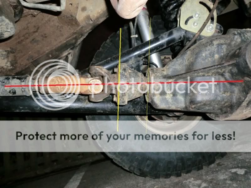

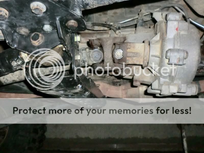

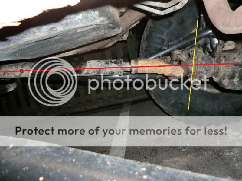

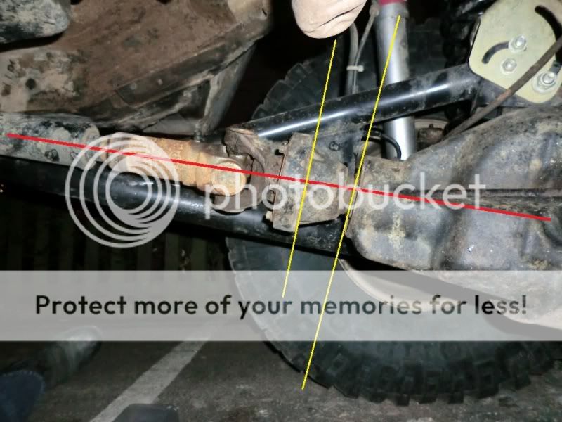

beatrix
Wohnort: istanbul
...und hat diesen Thread vor 5262 Tagen gestartet!
1. 1995 Grand Cherokee ZJ 5.2 V8 1978 CJ5 4.2
BeitragVerfasst am: 03.01.2012 22:51:14    Titel:
Erstens, Vielen Dank für Ihr freunliche Interesse und antworten.
İch Zeige ihnen Detaillierte Bilder noch ;
was meinen sie, gibt es am Eingang zum Diff etwas Winkel ? oder ist es eine optische Täuschung ? .
Soweit ich sehe ; Diff schaut sehr wenig nach oben.
Wenn, wie es aussiecht so leicht winkel gibt, wird das so viel Vibrationen machen ?
Wie weit möglich ist eine genaue Messung ?
Anscheinend; wenn ich vordere Diff ganz wenig nach unten drehe und Getriebeabsenkung wieder rausnehme ( herunterlade ) wird das Vibrationenproblem vorbei.
