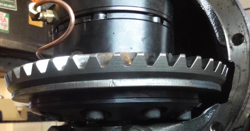

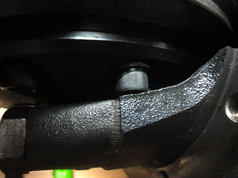

auf die Unterlegscheiben für den spacer hab ich intuitv, gleich verzichtet,
was sich dann, beim nachträglichen Einbau bewahrheitet hat.
das Sperrplätchen muss noch aufgebohrt werden,
sonst nichts besonderes, wenn man jemanden hat der das Spiel einstellt,
und den passenden Gewindeschneider+Werzeug hat.
Danke Doc!
strauchdieb
Wohnort: berlin
1. td5 110 2003
BeitragVerfasst am: 04.02.2012 11:39:57    Titel:
"Sorry about the washers, you are correct, you cannot use them,
Dave"
