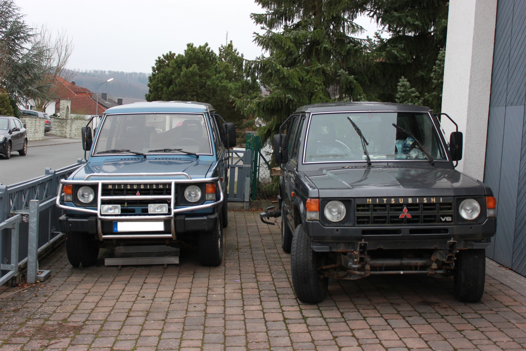

So, der blaue ist unserer. Gestern hat er noch den dicken Bügel bekommen und alles wurde noch mal abgeschmiert. (Alles von mir erledigt).

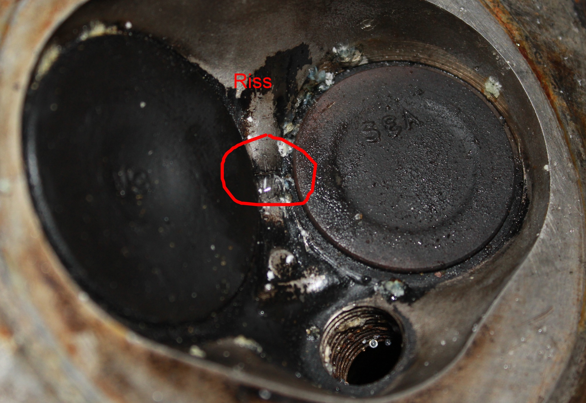

So hier ein Bild vom gerissen Zylinderkopf, und ein Bild vom L040 im fast fertigen Zustand, der Unterfahrschutz fehlt noch.
Heute ist er ein wenig gelaufen, selbst nach 20min hatten sich die Rest von der Öl-Wasser Emulsion noch nicht ausgedampft. Aber Öl braucht er schon mal keins :D. Allerdings geht der Motor fast aus wenn ich lenke, ich werde jetzt noch mal das Lenkgetriebe entlüften ich denke es hängt damit zusammen.
Was haltet ihr eigentlich von dem Schicken Chromgrill (den hat er vom Schlachter geerbt) und dem netten Scheinwerfer Paar, wenn man die an macht in Dunkeln, da kommt man sich echt vor wie im Fußball Stadion.

Ganz ehrlich find ich den Bügel recht hässlich (zumindest am L, stammt der von einem V20?)
Passt nicht so recht zu der eher zierlichen Erscheinung des L. Ich würd die beiden Scheinwerfer eher auf die Stoßstange montieren...
