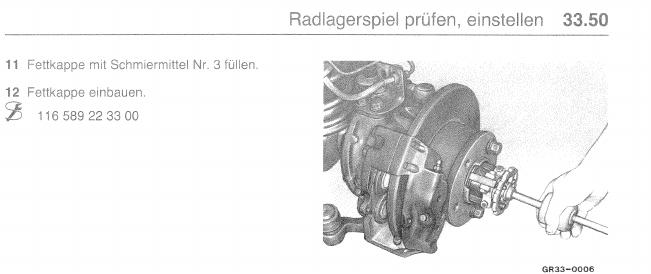

BeitragVerfasst am: 13.10.2018 19:38:32    Titel:
Ist eigentlich einfach:

BeitragVerfasst am: 14.10.2018 12:30:00    Titel:
Hallo Jens
Danke für die Kopie , stammt vermutlich aus dem Werkstatthandbuch, was ich leider nicht besitze.
Verstehe ich das richtig, in die Kappe kommt ein Standardfett, ansonsten rund um die Nutmuttern kein Fett?
Bei mir ist da ein graues Fett drin?
In der Anweisung zum Lager einstellen steht lediglich daß die Nutmutter an der Auflageseite zum Sicherungsblech gefettet
werden soll.

BeitragVerfasst am: 14.10.2018 19:09:48    Titel:
Die Fotokopien stammen aus dem Wolf-Reparaturbuch.
Und eine festsitzende bzw neue Kappe verhindert einen Fettaustritt wenn es sich beim Fahren erwärmt und plastisch wird.
Wenn das Fett noch nicht verhärtet ist kann man es so belassen. Das mit dem nicht Mischen ist aber ein gutes Verkaufsargument. Grins
So gut es geht das alte Zeugs 'rauswischen und neues auffüllen. Auf keinen Fall mit Entfetter arbeiten. Dann ist das Lager bestimmt gleich hin.
Bei meiner Kiste waren offenbar Generationen von Deppen damit beschäftigt alles garantiert falsch zu machen. Die Fettkappen waren ohne Fett. Die Lager haben es trotzdem überlebt. Die Leidensfähigkeit eines alten G scheint überaus groß zu sein.

BeitragVerfasst am: 15.10.2018 07:26:02    Titel:
Wenn die Nabe komplett mit Fett aufgefüllt wird quillt das bei Erwärmung und drückt nach außen. Bei Montage werden die Lager sorgfältig gefettet und das Fett in der Kappe ist dann für lange Zeit ausreichend, da es, wie ober erwähnt, während der Fahrt sich erwärmt und verteilt.
Bei Montage der mit Fett gefüllten Kappe drückt es auch noch zusätzlich in das Lager. Das alles reicht dann aus.
