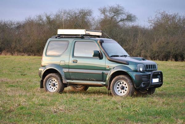

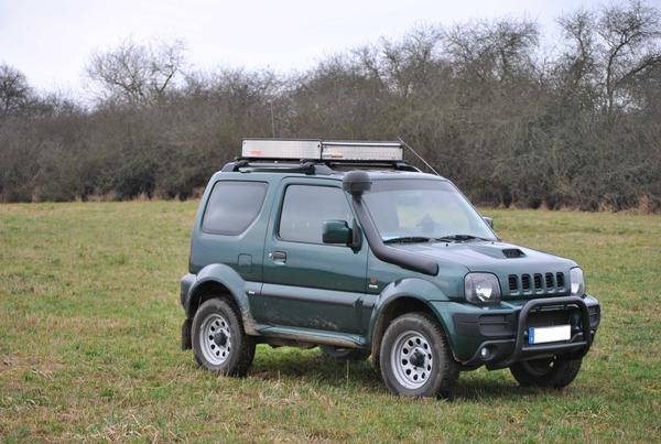

Ingolf
Wohnort: Westerwald
...und hat diesen Thread vor 5122 Tagen gestartet!
1. Jimny DDiS
2. ex RAV4 XA2
BeitragVerfasst am: 18.01.2012 21:00:07    Titel:
Bedenke aber auch, wie oft du im hohen Drehzahlbereich fährst...
Welchen CFM Bereich hat denn der nächstgrößere Filter??
Ich bin jetzt auf einen Sy-Klone aus der 9000er serie umgeschwenkt.
Zunächst habe ich einen 9000R ausprobiert, der süß aussah - aber für den Turbodiesel viel zu klein war. Das Resultat war ein spürbarer Leistungsverlust. traurig
Mittlerweile habe ich mir einen 9001 besorgt, der an dem kleinen Auto zwar klobig aussieht, dafür ist die Leistung wieder voll da. Der Luftdurchsatz passt zum Luftbedarf des Motors.
Form follows function. Smile
Bei der Funktionsweise der 9000er serie hat mir gefallen, dass die Schmutzpartikel/der Schnee einfach ausgeworfen wird.
Beim Humvee sieht ein Filter der 9000er serie so aus:
