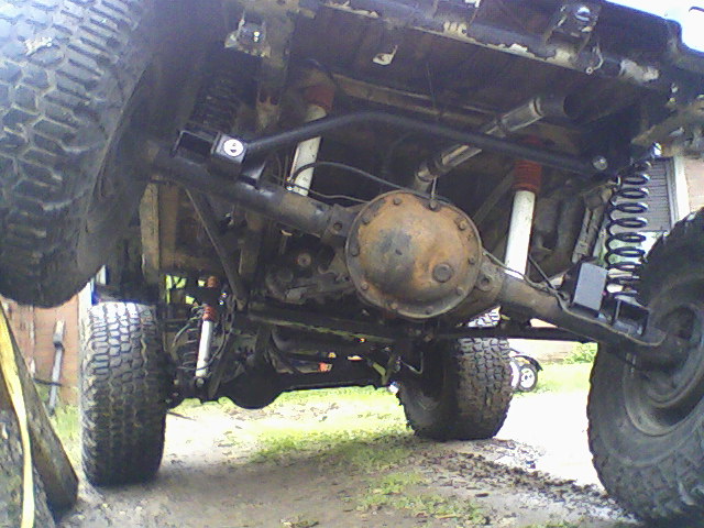

BeitragVerfasst am: 01.02.2012 00:41:35    Titel:
ein kumpel hat das so gemacht

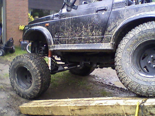

BeitragVerfasst am: 01.02.2012 07:22:25    Titel:
Toxic4x4 hat folgendes geschrieben:
Gibt es eigentlich eine Seite, wo die verschiedenen Achsaufhängungen mal mit Pro und Contra vorgestellt werden? Ich würde mich da gerne mal einlesen, da meine Blattfedern am Samurai etwas zu langsam sind Heiligenschein
http://www.amazon.de/Fahrwerktechnik-Grundlagen-J%C3%B6rnsen-Reimpell/dp/3802317270
Ist ganz gut. zwar nicht speziell auf offroadfahrzeug bezogen, aber kinematisch lässt es keine fragen offen! Smile

BeitragVerfasst am: 01.02.2012 16:46:49    Titel:
Matze hat folgendes geschrieben:
So isses bei mir und geht richtig gut Love it Love it Love it
Das geht bei mir leider nicht..also würde gehen wenn die LL die gleiche Länge behalten würden..
Wenn die LL länger werden sollen müsste der Punkt der bei dir nun an der Achse ist (2 LL an einem Punkt) bei mir am Rahmen sein..
Ich muss mich die Tage bei etwas wärmerem Wetter mal drunterlegen und Fotos machen.
mfg
Eric
