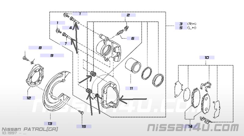

Habe bei Genuine Parts angerufen.
Mindestbestellwert 250.--€ Unter den Nummern sind Teile die als "Bolzen" bezeichnet sind bei denen erhältlich. leider haben die keine Risszeichnungen oder ähnliches womit ein Abgleich mit der Zeichnung von Nissan4u möglich ist.
Jeder "Bolzen" kostet 23.-€
Den Nissankollegen hier aus der Ecke konnte ich nicht finden. Komme nur auf eine Wikipedia Seite.
Ich hoffe es kommen noch weitere Hinweise. Diese werden nicht nur für mich WERTVOLL sein.
Ich lerne selbser jetzt, dass wenn eh ein Belagswechsel, oder Arbeiten an der Bremse anstehen, das man sich vorher den Überholsatz besorgt und die Bolzen ausbaut, reinigt und sauber wieder zusammensetzt, solange noch alles gangbar ist.
ist erst mal was festgegammelt fangen die Problem an.
Hier aber noch mal zur Verständlichmachung die Zeichung hier aus dem thread, wo ich die teile die ich brache mal mit Pfeilen gekennzeichnet habe.
Die qualifizierten Tipps und Hilfen die von Euch kommen, helfen mir schon jetzt.
Danke an Euch.

Die Bolzen sind, so wie es aussieht, weniger das Problem, die Teilenummern passen offenbar zu Nissanteilen, aber den Bremssattelträger gibt es nach jetzigem Kenntnisstand bei Nissan nicht einzeln. Das Ganze Bremsgeraffel komplett ist innerhalb von 2 Tagen da. Aber der Preis ist Horror. Da ginge der geplante Satz Reifen bei über die Wupper.
Ich fahre morgen mit der Zeichnung nach Adenau zu Nissan. Am Telefon redet man oft an einander vorbei.
Auf die Räder kommt der Dicke auf jeden Fall, jetzt geht es mir darum das gut und günstig hinzubekommen, ohne am falschen Ende zu sparen. Bremsen, Fahrwerk, Lenkung und Reifen sind das letzte wo man drann sparen sollte. Den Gedanken habe ich dabei immer im Hinterkopf.

Kauf dir die Bolzen und setz den Halter in stand.
So habe ich das auch gemacht.
Mit einem Zughammer kannst du die vestgerosteten Bolzen ziehen.

So, Update.
Ich war jetzt eben in Adenau bei Nissan. Die Bolzen und Schrauben gibt es in der Tat einzeln.
Die zwei oberen hatte Nissan sogar vorrätig, die beiden unteren Bolzen kommen übermorgen. Die Reparatursätze sind schon da.
Es besteht also begründete Hoffnung, das der Patrol am Donnerstag, bzw. Freitag wieder aus eigener Kraft rollen und bremsen kann.
Den Bremssattelträge gibt es bei Nissan nicht mehr einzeln.
Es muss aber vor Jahren eine Firma / Zulieferer gegeben haben, die den einzeln angeboten hatte. Leider ist auch da der Bremssattelträger nicht mehr lieferbar. Bei den Nissanleuten ist das Problem bekannt und scheint typenübergreifend zu sein.
Also, wenn Ihr Beläge wechselt, die Bremsen säubert, bestellt euch vorher den Überholsatz, und reingt und pflegt die Bolzen und den Bremssattelträger. Das Zeug ist teuer.

BeitragVerfasst am: 07.02.2012 17:15:12    Titel:
Und nur mit ATE Paste fetten.
Kein Fett verwenden!
Dadurch quillt das Gummi auf.
