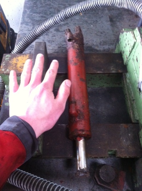

BeitragVerfasst am: 15.02.2012 20:38:17    Titel:
Von denen hat mir mein Kumpel heute zwei besorgt:
Muss ich morgen mal messen und nen bisschen rechnen, ob ich die gebrauchen kann...

BeitragVerfasst am: 15.02.2012 21:26:20    Titel:
Noch eine Frage an die Hydraulikspezialisten:
Reicht eine Servopumpe dafür aus? Wie finde ich das raus? Wie finde ich allgemein raus wieviel Volumenstrom (?) ich dafür brauche?
www.fzt-gepraegs.de
Matthias
Verdienter Held der Arbeit
Wohnort: Bruckmühl
2. Ovlov
3. Dnepr MT11
4. Honda Transalp
5. ½ Y60
6. ¼ DiscoIV8
BeitragVerfasst am: 15.02.2012 21:46:27    Titel:
Wieviel Volumenstrom du brauchst, hängt davon ab, wie schnell das Ding lenken soll.
Vereinfacht mal kurz gerechnet:
In den Zylinder muss geschätzt 0,6l Öl rein, damit er ganz ausfährt. Der zweite braucht vielleicht 0,4l zum ganz einfahren (die Kolbenstange nimmt viel Raum weg).
Von einem Volleinschlag links zum Volleinschlag rechts oder andersrum brauchst du also 1l Öl - und ne Servopumpe macht vielleicht 10l/min. Damit brauchst du 0,1 Minute oder 6s für ne komplettlenkung oder 3s für Volleinschlag aus der Mittelstellung.
Genauer kann ich rechnen, wenn du mir Duchmesser von Kolben und Kolbenstange (wenn die blöd aufzumachen sind, zur not auch Außendurchmesser, Hub) gibst und was für eine Servopumpe du hast. Dann kann ich dir auch sagen, mit welcher Kraft die Teile drücken. Winke Winke

BeitragVerfasst am: 15.02.2012 22:00:07    Titel:
Die Maße nehm ich morgen ab...
Servopumpe hab ich noch garkeine, würde halt schauen was am billigsten ist. Weiß jetzt garnet ob der Justy Servolenkung hat, glaub aber eher net... Unsicher
Allerdings bin ich am überlegen nicht gleich ne größere Pumpe einzubauen, um damit später noch nen paar Funktionen mehr zu steuern. Der zweiten Zylinder kommt in die zweite Knickebene, hauptsächlich um das Gelenk zu sperren, aber vielleicht auch um das gezielt zu steuern...
