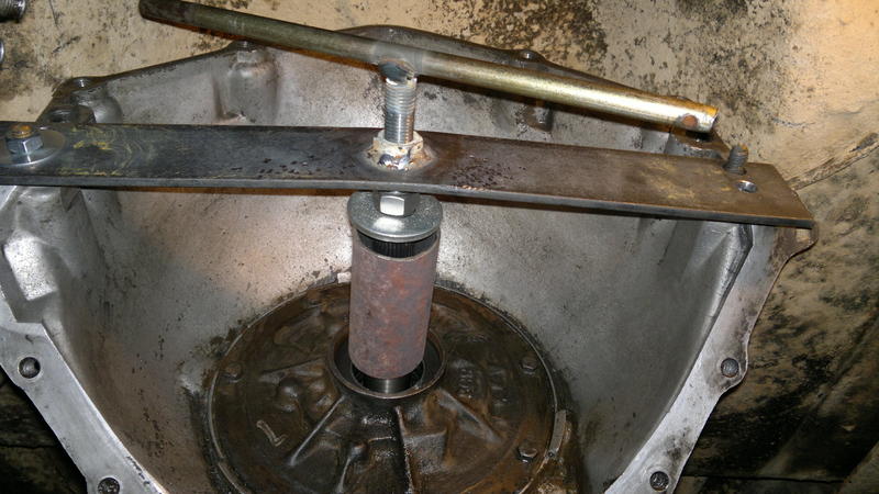

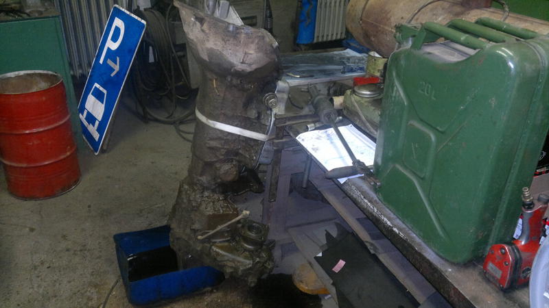

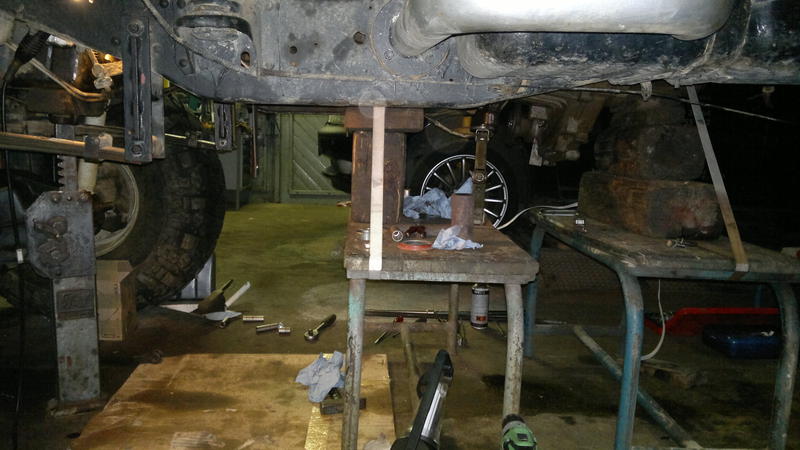

Heut hab ich die Faxen dicke , haben alles zusammengebaut , schön in ruhe und er läuft immer noch nicht . Ist zwar alles dicht jetzt und tropft auch nichts mehr aber ich muß haufen gas geben bis er sich ein bischen vor oder zurück bewegt , vom hochschalten ganz zu schweigen . Diesmal hatten wir auch die zwei Ölleitungen ab die zum Kühler vorgehen , um das Getriebe weiter zurückzubringen . Wenn wir jetzt die Leitung am Kühler ( das ist die höchste stelle ) loseschrauben , kommt auch viel Luft mit , wir bekommen aber einfach nicht alles raus , soll es daran überhaupt liegen ? Öl ist genug drinn , das passt . Hat jemand nen tip ?
Hier sind mal noch ein Foto von der Hülse die wir getauscht haben ( extra ein Werkzeug zum gleichmäßigen einpressen gebastelt ) und eins wo das Getriebe unten ist .

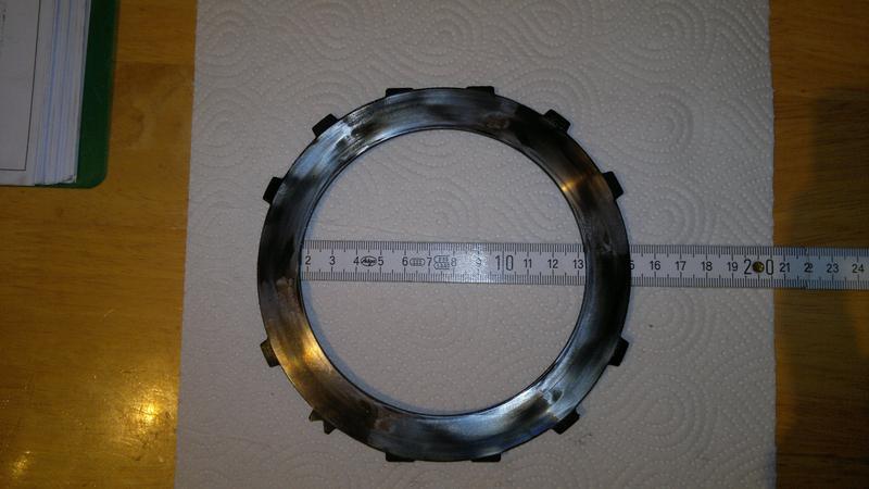

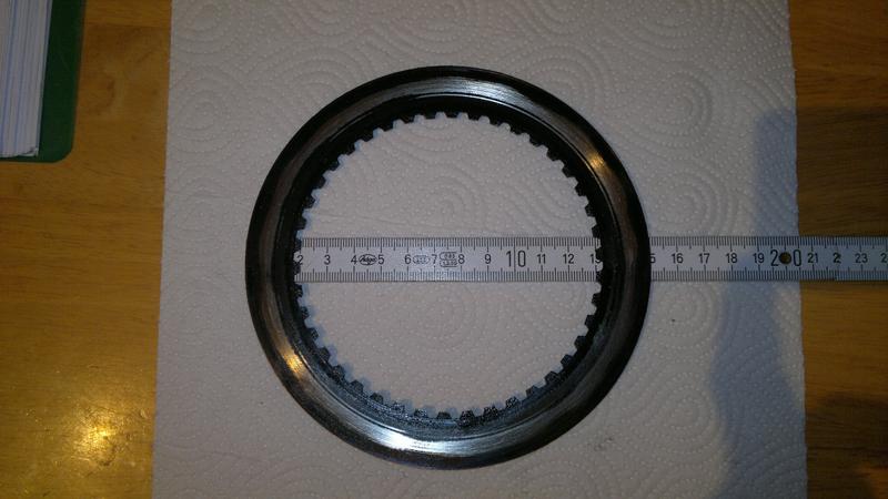

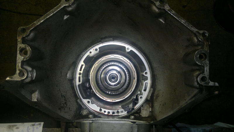

Nach langem probieren hab ich es endlich geschafft mir nun auch noch die vordere Kupplung des TH 400 zu ruinieren Nee, oder?
Rückwärts fuhr er zuletzt tadellos , aber vorwärts war der Kraftschluß weg , naja wir haben ja nichts zu tun , jetzt dringe ich langsam in die tiefen des Getriebes ein . Das wird jetzt der letzte versuch , Reib und Stahlscheiben der vorderen Kupplung und die Dichtungen erneuern . Wenn es dann nicht geht las ich es vom Fachman überholen .
ohne die vordere Kupplung
Sieht man schön die verbrannten Beläge
Da steht es nun total versifft und wartet auf seine wiederbelebung
