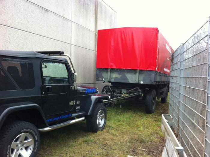

Wenn ich mich an die älteren Bilder noch richtig erinnere ist das der kleine BW drehschemel oder???.
Mit dem Teil würde ich die 100Km/H sein lassen, der Radstand ist zu kurz. Das Ding wird Dich mit dem großen davor noch aus den Spurrillen pendeln lassen.
Mit den Reifen würde ich los fahren. Wenn es Dir aber doch noch zu heiß wird mit den Reifen, nimm doch Runderneuerte.
Haben bei Dir ja nix aus zuhalten, von wegen hoher Zuladung.

Moin Torsten,
naja klein ?? Ist mit Deichsel 8 mtr, der Anhänger. aber stimmt BW bzw. Kässbohrer.
Ich mach jetzt neue drauf, die günstigeren von meinem Reifenfuzzi. Runderneuerte können ja noch älter sein oder ?? Habe da keine Erfahrung mit. Die Reifengröße ist halt absolut nicht mehr gängig.
Das einzige Problem ist eigentlich, den Hänger beim Reifenhändler rückwärts da in den kleinen Hof zu zirkeln Nee, oder? Hau mich, ich bin der Frühling
Werd den Mog dafür nehmen, müssen die anderen halt nen Moment warten Respekt
