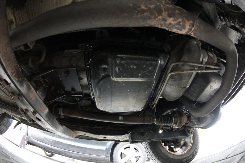

BeitragVerfasst am: 19.02.2012 17:50:38    Titel:
beim facelift hast du ein 44re. einfach bei den üblichen verdächtigen den filter bestellen, da sind dann zwei gummidichtungen dabei, sodass beide ölwannenformen abgedeckt sind.
die gummidichtungen sind aber der letzte dreck. die guten alten korkdichtungen gibt es leider kaum noch traurig
Hallo Graf
Danke dir für die Antwort. Und tschuldikeit für das lange vernbleiben - wir haben im moment Fasnacht bei uns.
Habe im Anhang noch das Foto von meinem ATG angefügt.
Betreffend der Dichtungen - eine interessante diskusion.
Ich werde für den Filter mal bei der 4x4garage oder bei MF schauen, evtl. gehe ich auch einfach zum "Jeep-Fritz" bei uns in der nähe.
