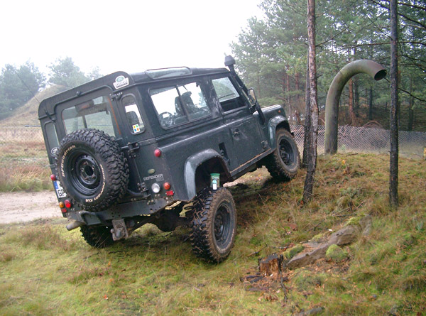

Links neben der Hecktür knapp unterhalb der Regenrinne. Kannste se sehen?
Landy on
Gernot90
...und hat diesen Thread vor 7768 Tagen gestartet!
BeitragVerfasst am: 21.07.2005 13:43:26    Titel:
eigentlch ist das - oder etwas höher im Dach - der beste Platz.
