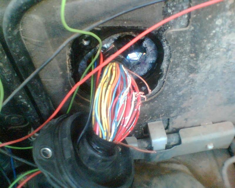

so neuste info... Can bus muss gewechselt werden....... Fehler lässt sich löschen, kommt aber nach spätestens 1 minute fahren ohne bremsen wieder...
Fehlercode 55, Pumpe zu lang.....
tja was soll ich sagen... 800 € der Kabelbaum und ca.2 tage einbau....... ich könnte kot..............

Also klingt schon komisch muß ich sagen. Hab selber schon an Kbb und CanBus gearbeitet und ein kaputtes Canbus Kabel lässt sich auch reparieren.
Glaub des liegt eher an nem Steuergerätfehler. Evtl. wie vorhin mal erwähnt passiert durch ein Kurzschluß oder so, aber Kabel kann man reparieren. Deswegen muß ein Kbb nicht getauscht werden.

bis jetzt hat es nicht geklappt................... da der kabelbaum um frühstens mai 2012 lieferbar ist ( geht ja eigendlich auch nicht kaputt ) kann ich noch umher experimentieren.......
ich schicke jetzt das ABS Gerät zum prüfen zu ner firma... wenn die sagen das gerät funktioniert... liegt es am kabelbaum....
dann bau ich das ibs system wieder aus und gucke ob der can bus mit dem trennsystem nen problem hat....
und wenn das alles nicht hilft.... lampen im cockpitt raus ... und ohne ABS fahren... fertig....

so alles wieder in ordnung..... ursache außer der durchbohrte Kabelbaum........ IBS Batterietrennsystem...entweder kommt die elktronik nicht damit klar das die batterien nicht mehr paralel laufen sondern wahlweise einzeln oder paralel.. oder es war einfach nur falsch angeklemmt.... jedenfalls ging gestern früh das display nicht mehr und das Trennsystem war kaputt......
gestern ausgebaut und siehe da alle lampen aus... juhu.... die reparatur hätte nen schweine geld gekostet.....
Frag micht jetzt nur was die genaue ursache gewesen ist... IBS falsch angeklemmt oder die Elektronik des Autos????

Der CAN-BUS meldet keinen Fehler mehr........ Was aber noch nichts heißt.....
Fehler ist aber immer noch da.... Gestern mal gehorcht........... Am ABS-Steuergerät pfeift druck ab... daher wohl ständig der Fehler 55 Pumpe zu lang..
so und nu das beste.....
da ich ja das neue steuergerät eingebaut hatte bevor ich den fehler gefunden hatte sind jetzt beide im A......
Nun kann ich nur hoffen das ich das wieder dicht bekomme was aber sehr aussichtslos ist.........
Und genau dieses Steuergerät ist bis jetzt nicht reparierbar...... zumindest konnten 3 Firmen die alle möglichen Steuergeräte reparieren dies nicht.........

Und weil es so schön ist hier noch mal das Bild....
