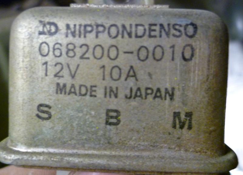

Hallo, nun habe ich also gestern den Kabelbaum aus dem Auto entfernt. Ich hoffe das ich ihn später auch mal wieder reinbekomme ;-). Und schon tauchen die nächsten Fragen auf.
Kann mir jemand erklären was das ist was auf dem Foto zu sehen ist ?

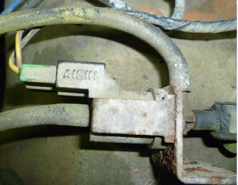

und nochwas kann mir jemand sagen was das Ding ist ? zwei Leitungen gingen von Vergaser zu Unterdruckdose am Zündverteiler. Schnüffelstück ????

Hallo Wammy, hast du schon Neuigkeiten für mich. Habe gerade den Kabelbaum zerlegt. Einfach nur der Wahnsinn. Die haben 1000 Abzweige hergestellt für allerlei Sachen die wirklich nicht original sind. Die kompletten Blinkerleitungen sind verschmort.
Manchmal frage ich mich schon was sich Leute so denken ? Wut
Kannst du mir noch sagen was die beiden Teile (s. Foto oben) bedeuten ?

Die Baugruppe, die Goldpen am Wickel hat, ist der Bereich der Abgasüberwachung.
Hier ein Auszug aus dem Schaltplan:
Das auf dem ersten Foto von Goldpen abbgebildete Relais ist oben der rechte Teil, Abgasüberwachung, drei Kabel: Y=gelb, G=grün, WR=weiß-rot.
Das Teil auf dem zweiten Foto ist der Bereich oben Mitte, VSV, der Unterdruckschalter. Dieser wird vom Relais angesteuert und schaltet in der Kaltlaufphase die Unterdruckverstellung am Verteiler, 2 Kabel, Y=gelb, YB=gelb-schwarz. Bei anliegendem Stromfluß ist der Unterdruck freigeschaltet, es wird also auf Frühzündung gestellt. Wenn das Kühlwasser warm wird, wird der Stromfluß unterbrochen.
Der Impuls für die Schaltung kommt vom Thermoschalter, links im Plan. 1 Kabel, G=grün. Dieser sitzt im Thermostatgehäuse und schaltet wenn der große Kühlkreislauf geöffnet ist. Da der Motor dann warm ist, stellt sich die Zündzeitpunktverstellung am Verteiler wieder zurück, da der Unterdruck abreißt.
Im Plan gibt es links oben noch einen Schaltpunktschalter, 1 Kabel. YB=gelb-schwarz, der ebenfalls Einfluß auf die Abgasgeschichten nimmt. Hier muss ich leider passen. Ich hab keinen Schalter im Erstazteilkatalog gefunden. Möglicherweise gabs den nur beim F10 um das rechtzeitige Schalten anzuzeigen oder es ist eine Abgasregelung für den japanischen oder australischen Markt.

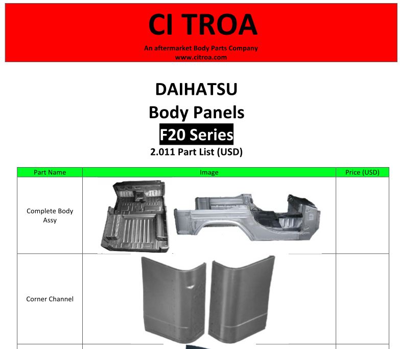

BeitragVerfasst am: 07.05.2012 14:05:00    Titel: CI TROA (Columbien)
Hallo Dai-Experten,
ich hab ja eine total kaputte Karosse in Bearbeitung. Hat jemand schon mal diese Homepage gesehen ??
http://www.citroa.com/
Hier mal ein schnappschuss der Teile die diese Firma anbietet:
Ist zwar weit weg aber warum nicht ??
Bitte Eure Meinungen dazu !! Oder eventuelle Links zu anderen Anbietern.

BeitragVerfasst am: 07.05.2012 22:33:34    Titel:
irgend einer hier hat da schon bestellt.
