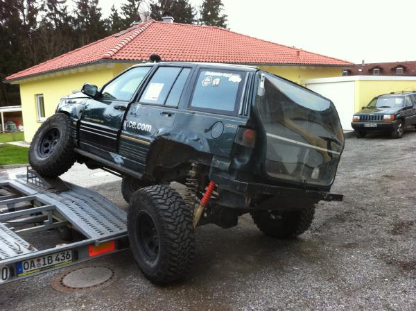

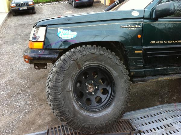

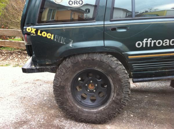

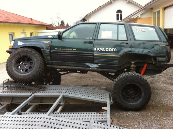

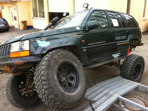

BeitragVerfasst am: 15.04.2012 15:07:31    Titel: erster Verschränkungstest
Hier ein paar Pics vom ersten Verschränkungstest. Bis jetzt habe ich an den Radkästen nichts weiter bearbeitet. So war es schon mit den 34er.
Da ich keine Rampe habe, bin ich auf den Trailer gefahren. Um die Höhe zu steigern, habe ich hier eine kleine Rampe verzurrt. So waren es zumindest 95 cm Höhe.
Während ich vorn noch deutlich Platz schaffen muss, damit ich einfedern und dabei noch lenken kann, passt es hinten schon genial.
Beim ersten Versuch war die Rampe zu weit vorn und ich bin hinten am Trailer angestanden. Wir haben die Rampe dann ein Stück versetzt, was aber am Einfederverhalten nichts geändert hat.
Ich überlege nun, ob es wirklich nötig ist Fender Flares zu kaufen. Mir würde es besser gefallen die Radkästen einfach im Blech nach außen zu ziehen und bei Bedarf in Blech zu verbreitern. Im Grunde geht es ja nur um die Abdeckung. Gerade hinten passt ja sonst eh schon alles.
Meinungen dazu sind erwünscht!!!! :o :?
Ach so, ich habe derzeit noch kein passenden Achsanschläge drin. Daran werde ich aber wohl was ändern. Hinten könnte ich noch ca. 5 cm einfedern bis die Feder auf Block geht, daher werde ich es auf das hier getestete Maß begrenzen. So passt zumindest hinten der Reifen in den Radkasten.
Ich muss gestehen, dass ich nicht erwartet hätte, dass ein 37er Reifen so schön in den Granny Radkasten schlüpft.

BeitragVerfasst am: 16.04.2012 06:40:39    Titel:
sieht aber nicht so aus, als ob das vorne funktionieren würde Unsicher
edit:
ok, hatte nur die Bilders gesehen Hau mich, ich bin der Frühling

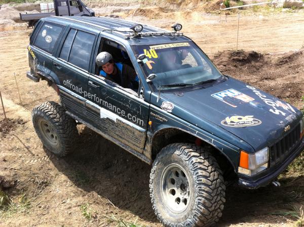

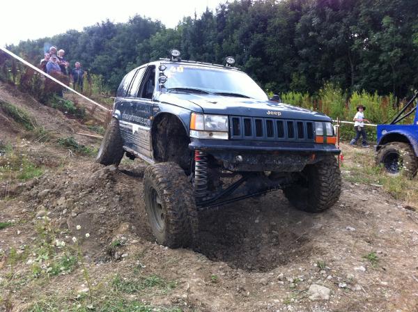

BeitragVerfasst am: 22.07.2012 20:39:28    Titel:
Nachdem die 37" Räder jetzt seit einiger Zeit montiert sind, die Radkästen angepasst wurden, hatte der Granny auf zwei Trials seine Feuerprobe in der neuen Konfiguration.
Es hat sich gezeigt, dass die Räder wenn sie voll eintauchen, gerade noch Platz haben und nirgendwo anstehen. Durch die breiteren JK-Rubicon D44 bleibt auch der volle Lenkeinschlag erhalten.
Als nächste Aktion steht nun die Anpassung der Übersetzung auf dem Programm und wenn dann mal Geld im Überfluss da ist, folgt noch ein Currie AntiRock Stabi für den Granny.
Ach ja,
ich weiß, dass der Granny für Trials bei der jetzigen Breite eine Fehlbesetzung ist. Solange ich aber noch unter die ersten Zehn komme und TJs und Suzen auch hinter mir platziert sind, ist das ok. Der Kleine braucht einfach Bewegung.

BeitragVerfasst am: 22.07.2012 22:58:30    Titel:
Ich finde Vorne die Radkästen richtig gut gelungen.. Ich würde nur Hinten nochmals verschönern.
Und ja ich weiss es ist und bleibt ne Wettbewerbskarre Hau mich, ich bin der Frühling

BeitragVerfasst am: 22.07.2012 23:39:31    Titel:
zukipower hat folgendes geschrieben:
Sobald ich mich entscheide, ihn wieder auf die Straße zu bringen, kommen auch entprechende Verbreiterungen an die Kiste. rotfl
