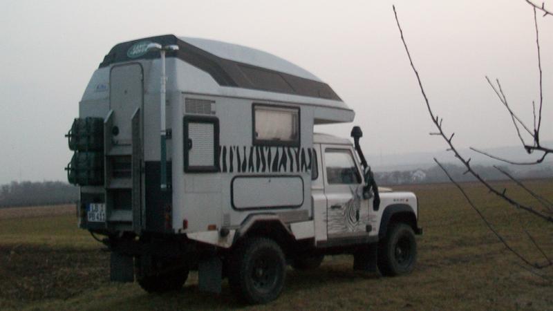

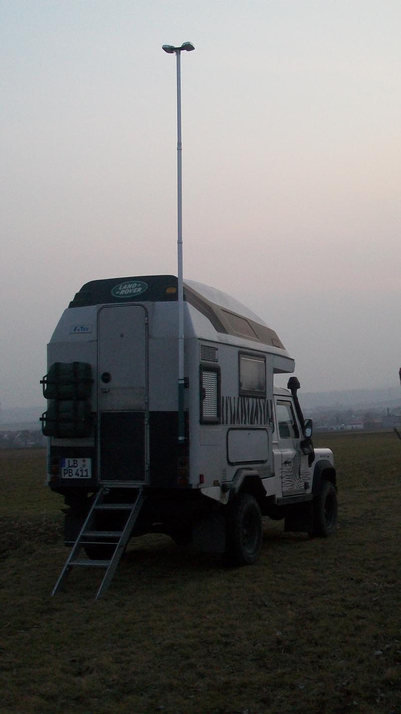

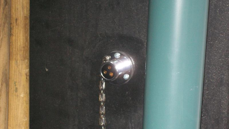

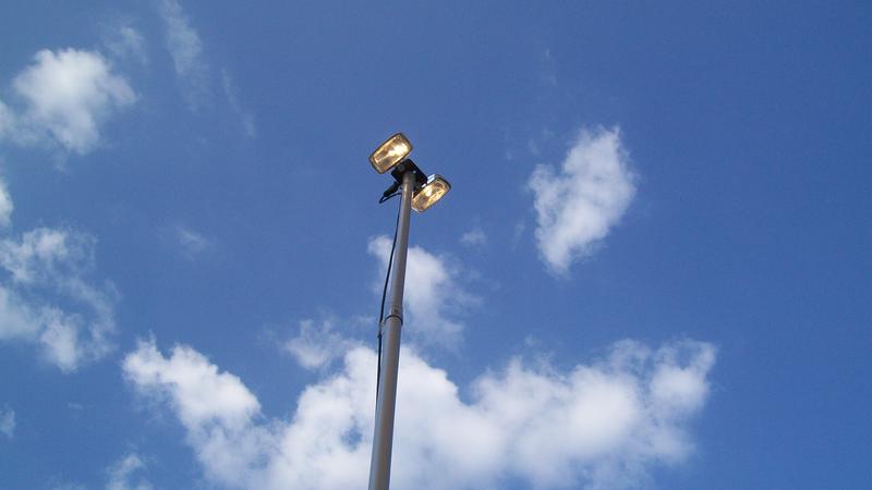

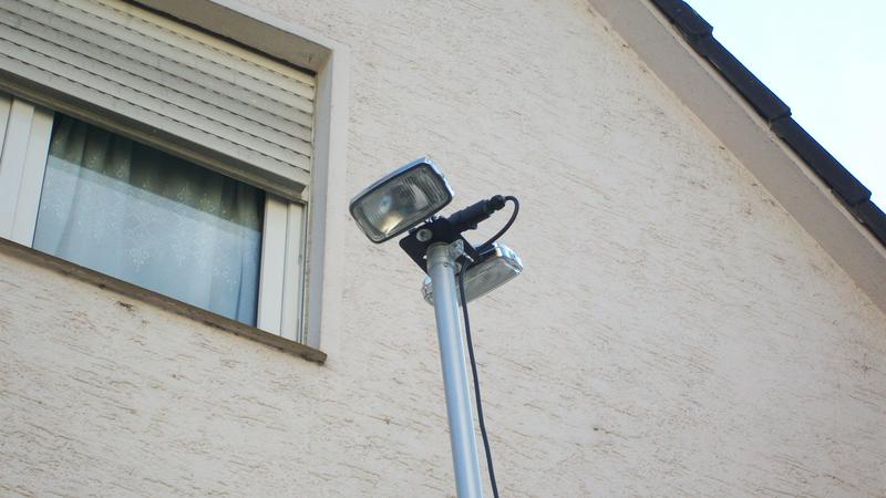

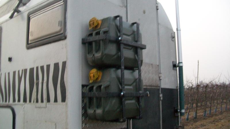

So....Bald darauf mit meiner süßen Frau mal ein paar Kleinigkeiten gemacht...
Alleine war ja wegen dem Finger (Arbeitsunfall Finger Gebrochen Wut )net drin........So hab ich sie von der Hausarbeit abgehalten.... Ätsch

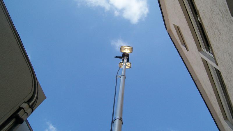

Mast Montiert und Kanisterhalter montiert....

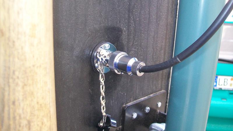

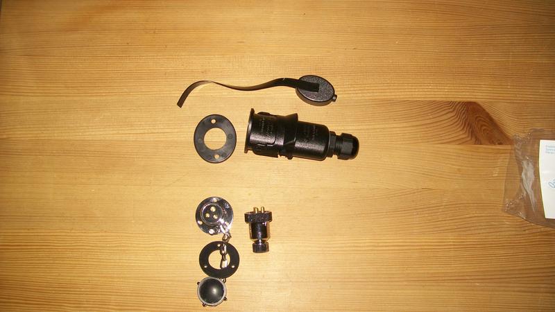

Wir sind zufrieden, dann habe ich mir Gedanken machen müssen wie ich das mit der Verkabelung anstelle... ich habe (Danke an Siggi)Steckverbindungen bestellt und dann das Kabel so gebaut das ich es einpacken kann wenn mans net braucht...

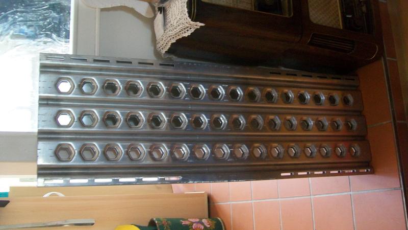

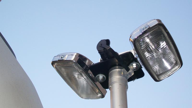

Nach nicht allzu langer zeit mal wieder ein paar schöne sachen bekommen.....
Sandbleche..... 8-)
Da fehlt mir der Ideenreichtum wo ich die drantacker..... Obskur
und wasserfeste Stecker für die Mastleuchten.... YES

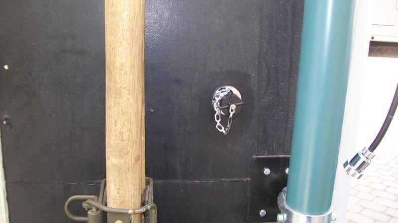

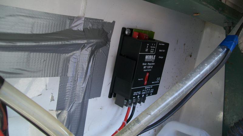

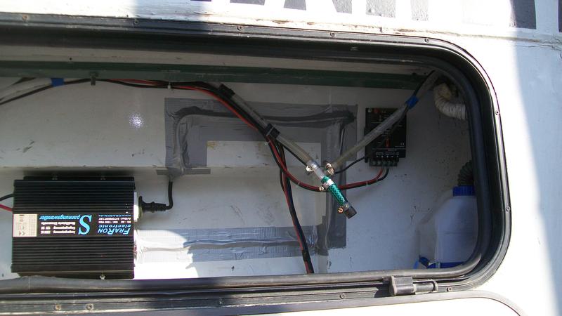

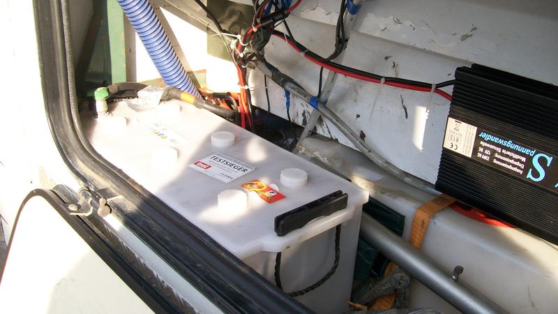

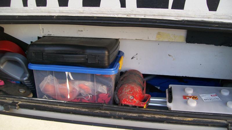

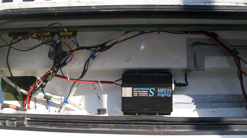

so hier nun ein paar Bilder von dem Kabelwirrwar.....
Am Aufbau habe ich einen Wasserdichten Stecker aus dem Schiffsbau verwendet und oben an der Lampe ebenfalls,
allerdings einen anderen...bissel wuchtig ausgefallen, aber egal passt scho....

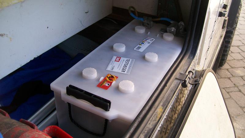

2x200 AP Batterie je eine auf jeder Seite.... Dann noch den Wechselrichter mit 600W und die Ladevorrichtung für die Solaranlage... Die Solarzellen (2stück gesamt 180W) sollen auch noch verbaut werden......dazu brauche ich aber noch den halben Frondrunner den mir keiner geben will! Wut
Da muss ich innen noch einen Ein/Aus Schalter montieren und 2 Steckdosen 220V..... dann ist soweit erst mal alles Reise-tauglich.

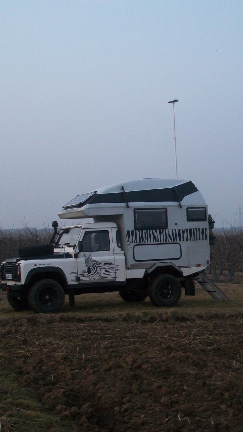

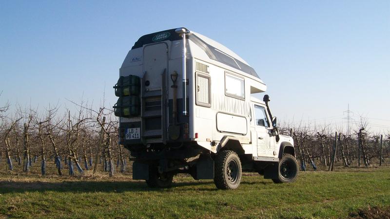

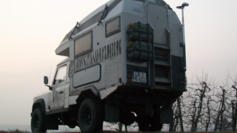

Aktuell schaut er so aus....
Hinten sind noch Halter dran gekommen die eine Spitzhacke und Spaten aus BW-Bstand aufnehmen...
.....der durfte nicht fehlen.... Love it

zu den Sandblechen, bekommste die hinten unter die Schräge des Hecks? Unsicher
also quer an den Aufbau? Unsicher
Gruß Erik

Knuddel Tröst Gute Idee....da hab ich noch net dran gedacht.... Beide Daumen hoch dafür.
Des werd ich morgen gleich mal versuchen.....heute gehts net....muss Heizung kaufen gehen....

Hallo Börni
Was ist das für ein Mast
und wie wird er ausgefahren?
autoteam-essen.de
Börni
der mit den goldenen Fingern
...und hat diesen Thread vor 4881 Tagen gestartet!
BeitragVerfasst am: 03.04.2012 22:47:28    Titel:
Hallo Caruso.....
Das ist ein Alu Teleskop Mast (Fahnenmast) der wird per Hand ausgefahren......noch keine 7 KG schwer oder leicht..... Vertrau mir
Bin sehr zufrieden mit dem Teil! Ja
Beste Grüße
Börni

BeitragVerfasst am: 04.04.2012 09:54:16    Titel: Sandblechahalterung
echt tolle Kabine. Gefällt mir absolut gut!
Warum schiebst Du die Sandbleche nicht unter den Alkhofen. Also zwischen Fahrerkabine und Alkhofen. Zwei U-Profile unter den Alkhofen, und Du kannst Die Bleche von der Seite her reinschieben. Eine ähnliche Lösung habe ich bei meinem Disco.
Grüße Markus
Grüße Markus
Hallo Markus,
das habe ich zwar auch schon in Betracht genommen aber dann wieder verworfen. Ziel was es und ist es immer noch dort einen halben Frontrunner zu montieren. der soll dann etwa 50cm über die Fahrerkabiene hinausragen um dort noch Platz für andere Sachen zu haben wo in der Kabine nur herumliegen würden( rein legen - raus legen )
Sollte danach noch genügend Platz vorhanden sein, dann wäre das auch wieder in Betracht zu ziehen... Ja

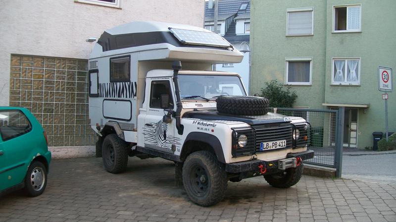

florimoser
Wohnort: stuttgart
BeitragVerfasst am: 04.04.2012 19:38:53    Titel:

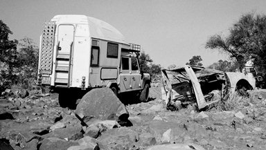

Hi Börni, schnell mal aus dem Archiv gekramt: Deine jetzige Kabine auf großer Reise in Maurentanien 2007.
Weiterhin viel Spaß mit der "Weltenbummler-Kombination".
gruß, flori
"...es geht wieder weiter..."
Börni
BeitragVerfasst am: 04.04.2012 21:32:17    Titel:
Hallo Flori, Winke Winke
Danke das Du dir die Mühe gemacht hast, schön zu sehen wo die mal drauf war....... Knuddel
Gibt es über die Reise irgendwo ein Bericht mit mehr Bilder? Love it
Ich Rätsel die ganze Zeit schon darüber warum auf der Seite so viele Platte drauf genietet worden sind, waren da mal Türen oder Stecker oder so was in der Art? Unsicher
