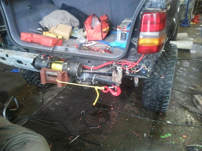

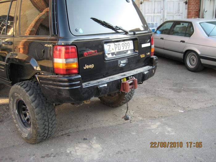

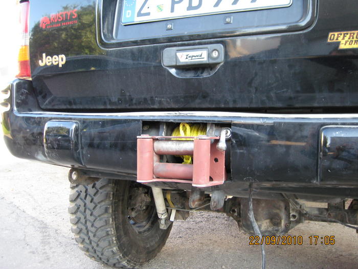

hinten:
die Winde ist gekürzt und sitzt mittels adapterstück direkt auf dem anhängebock. jedoch so weit oben drauf, dass man unten die AHK noch befestigen kann Euer Wunsch sei mir Befehl
