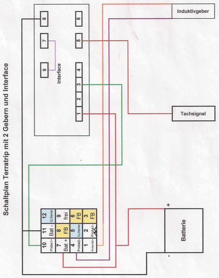

BeitragVerfasst am: 16.04.2012 22:48:23    Titel:
Funzt leider nicht traurig
hab ich jetzt so angeschlossen. Das sollte eigentlich richtig sein (hab da mal ne Kleinigkeit vorbereitet ;-) ):
[/img]
ja nee, is klaar !!
BeitragVerfasst am: 16.04.2012 22:49:53    Titel:
