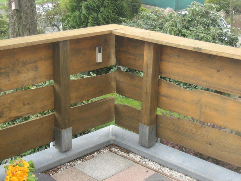

anbohren war auch nicht angedacht! Smile
wollt eigentlich die befestigungsvariante vom originalen geländer wieder verwenden!
bei mir wird der betonklotz seitlich mit holz verkleidet! da geht die nachbarsche variante
eher schlecht! Nee, oder?

BeitragVerfasst am: 13.04.2012 21:36:41    Titel:
Wieso geht das schlecht? Das geht super! Dann kannst du die Stützen doch direkt auch verkleiden damit... Häng das Geländer davor, dann gewinnste direkt noch Platz oben...

BeitragVerfasst am: 13.04.2012 21:38:30    Titel:
Ich guck mal, ob ich morgen das Geländer bei meinen Eltern fotografiert bekomme...
Sonst am Wochenende, die haben da eine wie ich finde gute Lösung

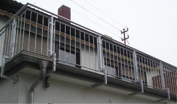

BeitragVerfasst am: 13.04.2012 21:40:24    Titel:
Befestigungen von Geländern immer an der Unterseite einer Balkonbodenpltte.
Auf der Oberseite bekommt man die Abdichtungen nicht dauerhaft Dicht.
Hier mal ein Beispiel:
Thomas
Aber es muss anders werden!

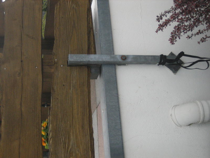

Eljot
benachbarter Haubenpopper
Wohnort: Bayern
...und hat diesen Thread vor 5107 Tagen gestartet!
BeitragVerfasst am: 13.04.2012 21:42:28    Titel:
die pfosten möcht ich aber aus holz haben und die sollten wieder da stehen wo die alten
standen, weil ich sonst ja die löcher in den fliesen sehe! Wut
aber ich kann sie natürlich vorne bündig machen und dann ein blechstreifen stirnseitig
an den balkon genagelt und nach oben seitlich die pfosten drnn!
den blechstreifen anschliessend einfach mit der holzverblendung abdecken!? Smile

BeitragVerfasst am: 15.04.2012 15:38:15    Titel:
SO ist das bei uns gelöst...
