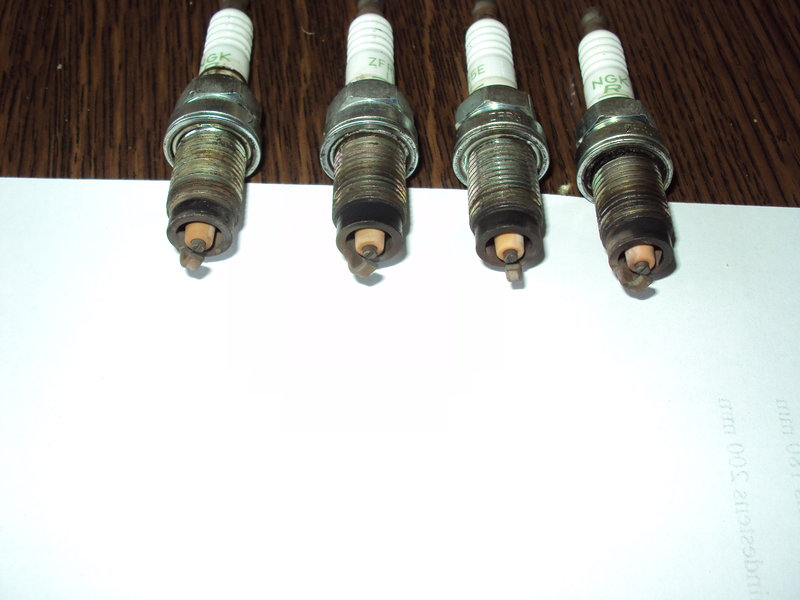

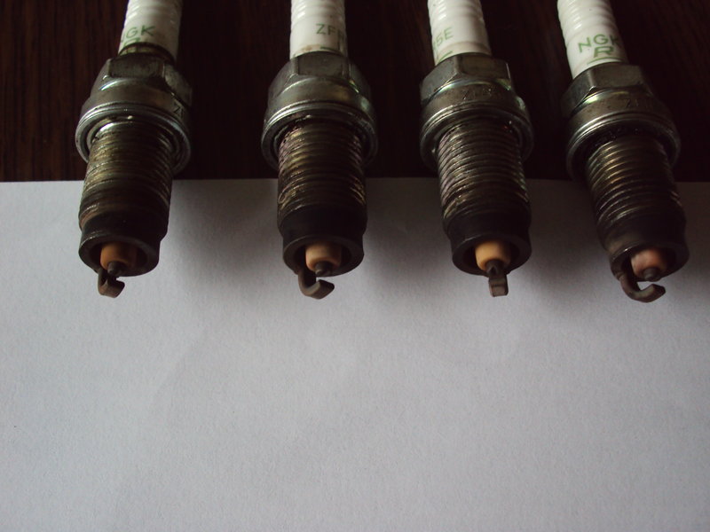

BeitragVerfasst am: 16.05.2012 17:11:13    Titel:
Kerzenbild scheint in Ordnung zu sein?
Gruß Marcel
Umbaufred Terrano 2
Umbaufred Wohnkoffer
Offroad-Adventure
BeitragVerfasst am: 16.05.2012 20:24:08    Titel:
Wie schaut es mit dem Kontaktabständen der Zündkerzen aus?
Der scheint mir etwas groß zu sein.
Sleepwalker
Wohnort: Meschede (Sauerland)
...und hat diesen Thread vor 5103 Tagen gestartet!
BeitragVerfasst am: 16.05.2012 23:48:59    Titel:
Das sind die alten zündkerzen. Die neuen haben aber auch keinen unterschied gebracht. Die drosselklappe sitzt Unter der schwarzen kappe mit den 2 flügelmuttern? Richtig? Wie mache ich die sauber?

BeitragVerfasst am: 17.05.2012 20:32:47    Titel:
Kerzen sehen gut aus!
