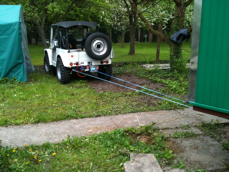

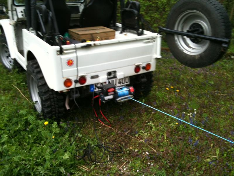

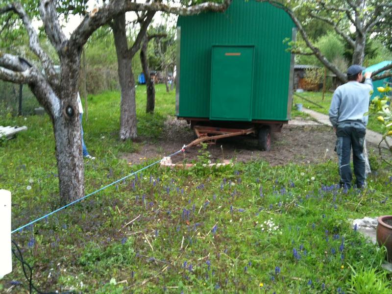

Leergewicht Bauwagen lt. Typenschild 2,5t.
Die Winde ist eine 4000er Quadwinde von Kingone/Goodwich.
Hat gut funtioniert, teilweise war die Winde ohne Umlenkrolle am Limit, mit politisch inkorekkt eingehängter Umlenkrolle gings gut. Auch über Mutterboden und diverse Einfassungen hinweg, teilwiese musste ich das Auto festmachen.

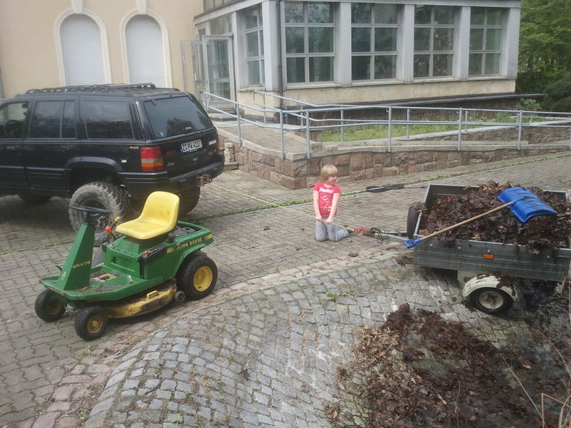

teichreinigung - und zu spät gemerkt, dass der rasenmäher den nassen hänger da nicht mehr raus kriegt Hau mich, ich bin der Frühling
