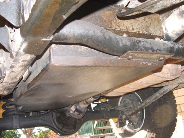

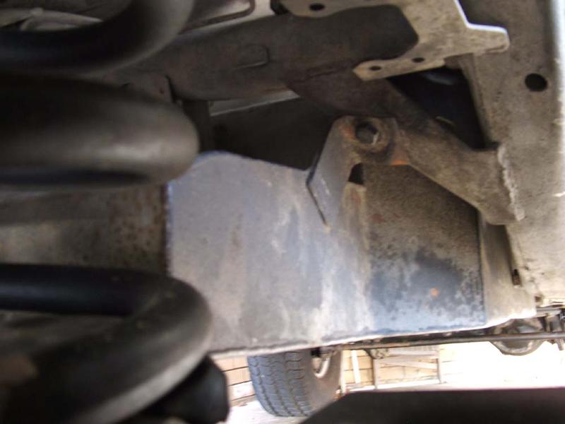

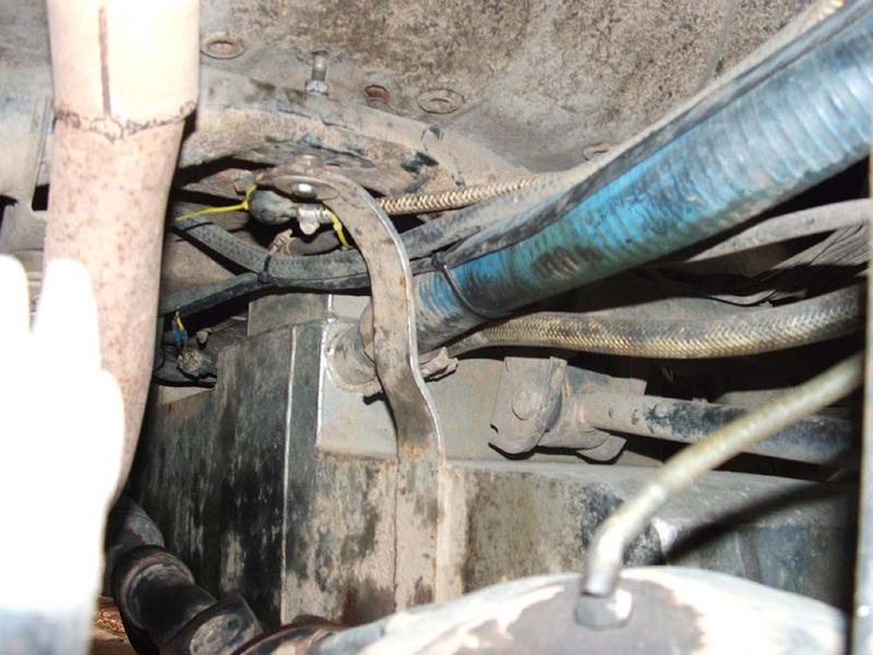

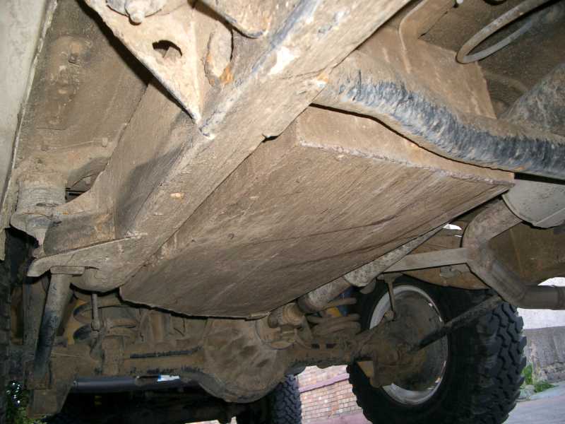

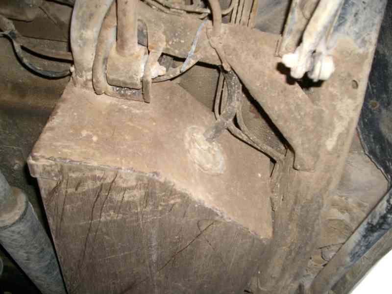

Ich weiß immer noch nicht wo du einen 70L Tank unterbringen willst der nicht speziell für den Patzrol angepasst wurde mal zur Veranschaulichung :
hier der "Einfachere Tank mit 40mm Bodylift max Volumen um die 54L
und der kompliziertere mit ca 70 L aber konsequent jeden sich ergebenden Platz nutzend vorne über dem Querträger hinten bis zu den Achsen .
