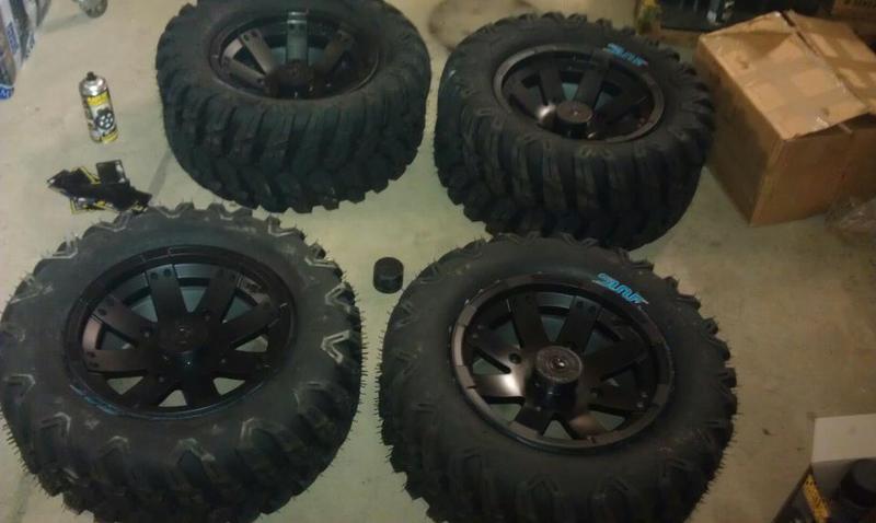

Ich hatte den Wunsch nach größeren breiten groben reifen. Aus Kostengründen habe ich mich für Nachbaureifen entscheiden welche quasi identisch sind mit den Maxxis Ceros. Die originalen Maxxis hätten aber leicht das doppelte gekostet.
Gut - die Reifen und Felgen waren super schnell geliefert. Montiert und los - gewuchtet habe ich sie mit Granulat von "Counteract" mit dem Resultat das ich ab einer Geschwindigkeit von ca. 65 den Lenker nicht mehr halten konnte. Also haben wir zahlreiche wuchtvarianten probiert, mehr und weniger Gewicht/Granulat, reifen drehen, felgen nachmessen, mit klebegewichten - Resultat: eine Geschwindigkeit von mehr als 80 war mit diesen Reifen nicht fahrbar.....
Mit etwas Bauchweh habe ich dann die reifen reklamiert und gegen den entsprechenden Aufpreis gegen die Originalen Ceros von Maxxis zu tauschen. Kein Problem dank "HP".
Die neuen Gummis kamen ruck zuck und wir haben sie ganz ohne gewichte montiert und gefahren, siehe da leichte Unwucht bei 100 km/h. reifen runter und nochmal eine neues Granulat probiert. Genial sauberer runder lauf bis topspeed. Für gut eine Woche dann ging es wieder los mit dramatischen unwuchten ab 80. Ergo haben wir das Granulat erneut entfernt und dynamisch mit klebegewichten gearbeitet. Seither habe ich Ruhe!
Fazit: Billige nachbaureifen sind OK für reines Gelände wo unwuchten keine Rolle spielen. Sollen auch hohe Geschwindigkeiten gefahren werden dann sind Marken ihr Geld wert! Das Granulat jedoch ist generell nicht das Gelbe vom Ei da die antistatische eigenschaft einfach nicht dauerhaft hält wie sich auch bei vielen meiner Kunden im Geländewagen Segment gezeigt hat. mittlerweile sind wieder alle Räder mit klebegewichten gewuchtet und laufen dauerhaft sauber.

Die Montierten Nachbaureifen auf schwarz folierter felge:
Durch die vielen Montgaen und wuchtarbeiten ist die Folie leider zerstört worden,

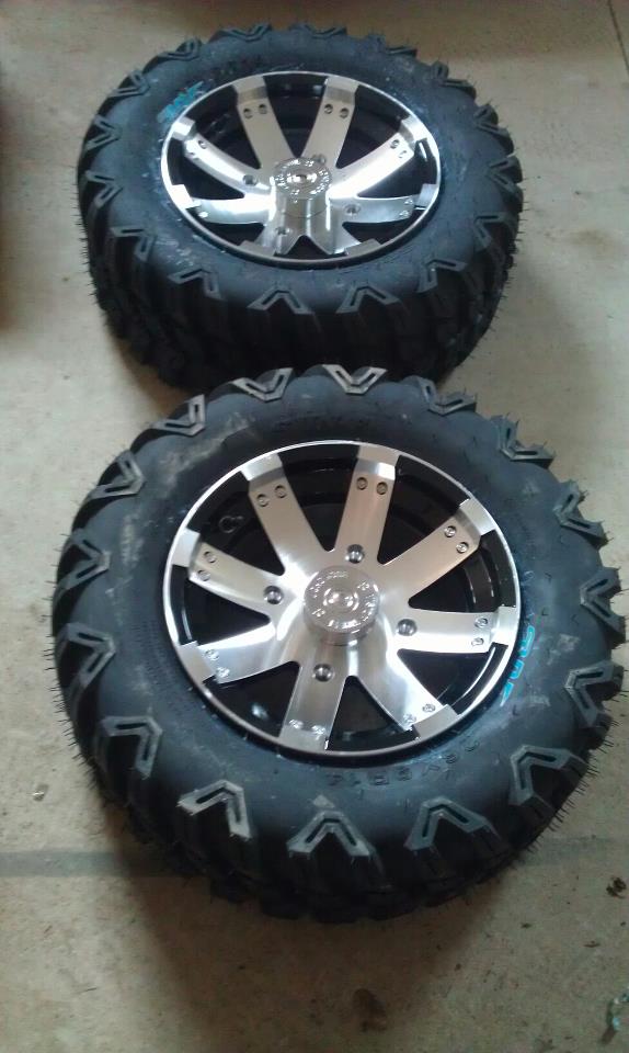

nun wieder im originaln look der Felge:

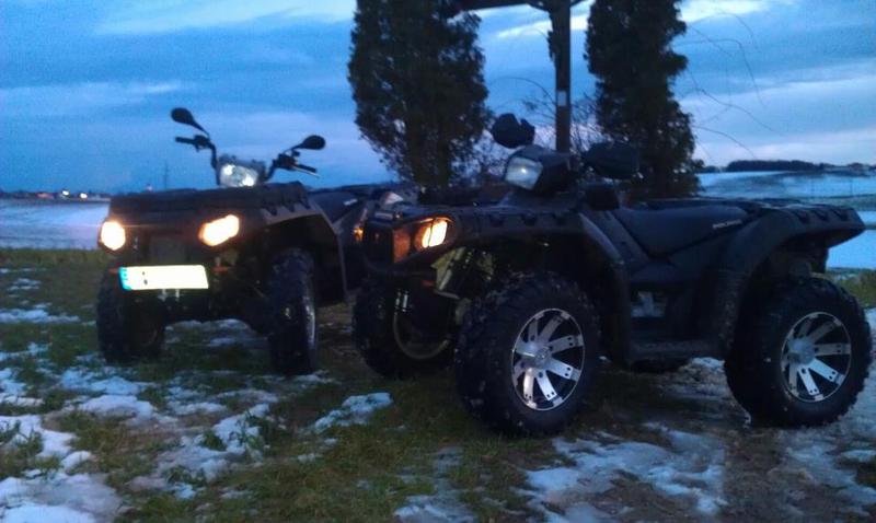

Rechts meine Poli mit dicken rädern links die gleiche mit originalbereifung beim Winterausflug:

Die Linke ist nicht die Gleiche ! Wut Wut Wut Wut hat nen paar PS mehr Supi Ich muss weg
