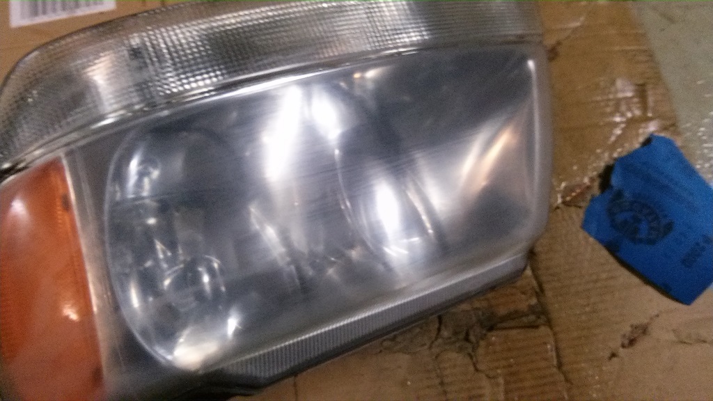

BeitragVerfasst am: 24.10.2015 12:42:50    Titel:
Bei der Auflistung oben hab ich noch den neuen Kühler vergessen :)

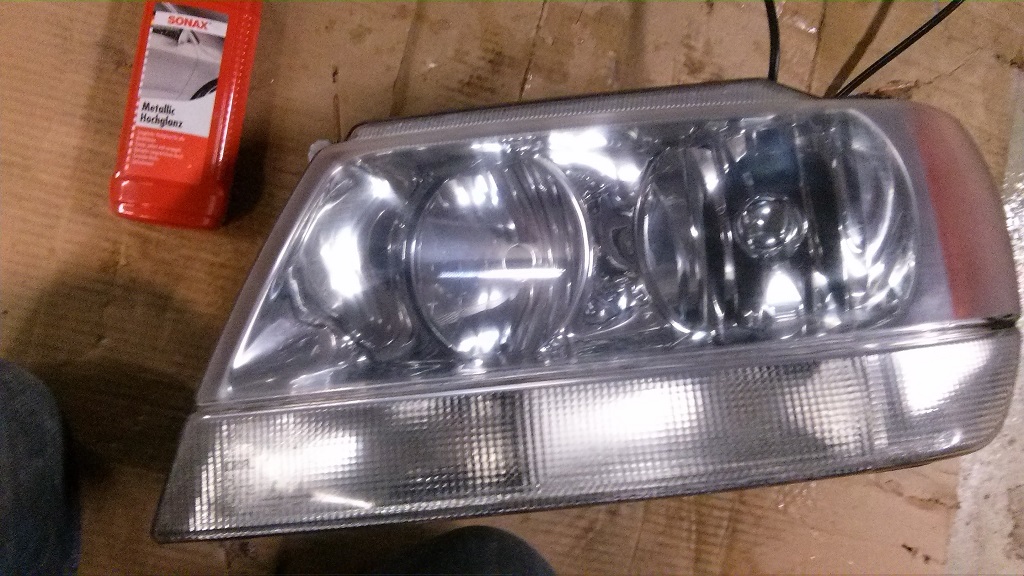

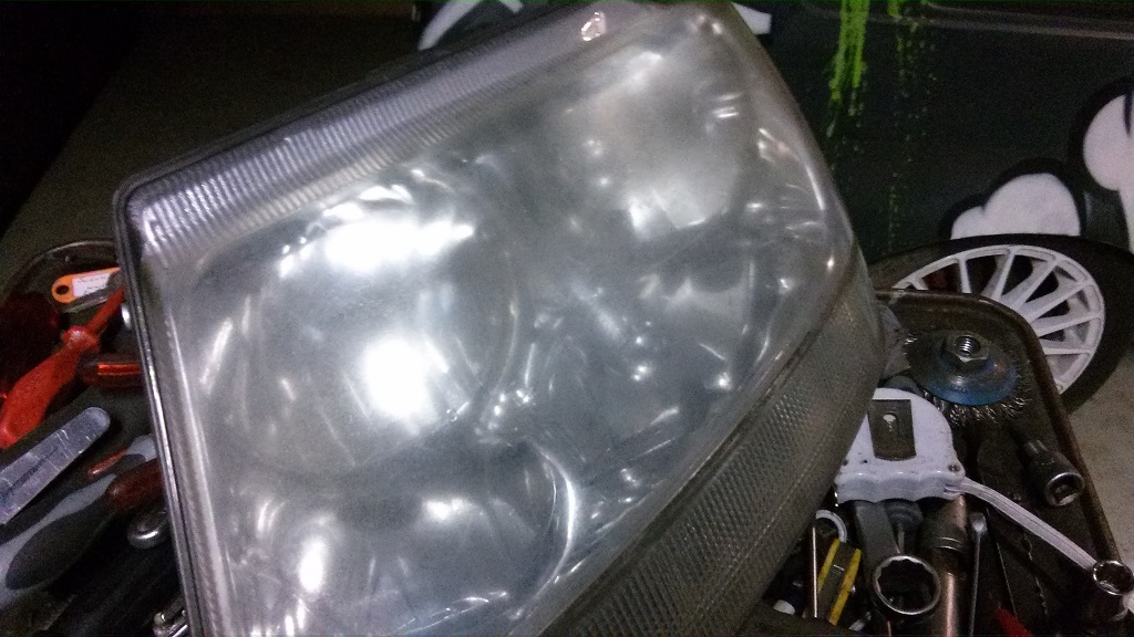

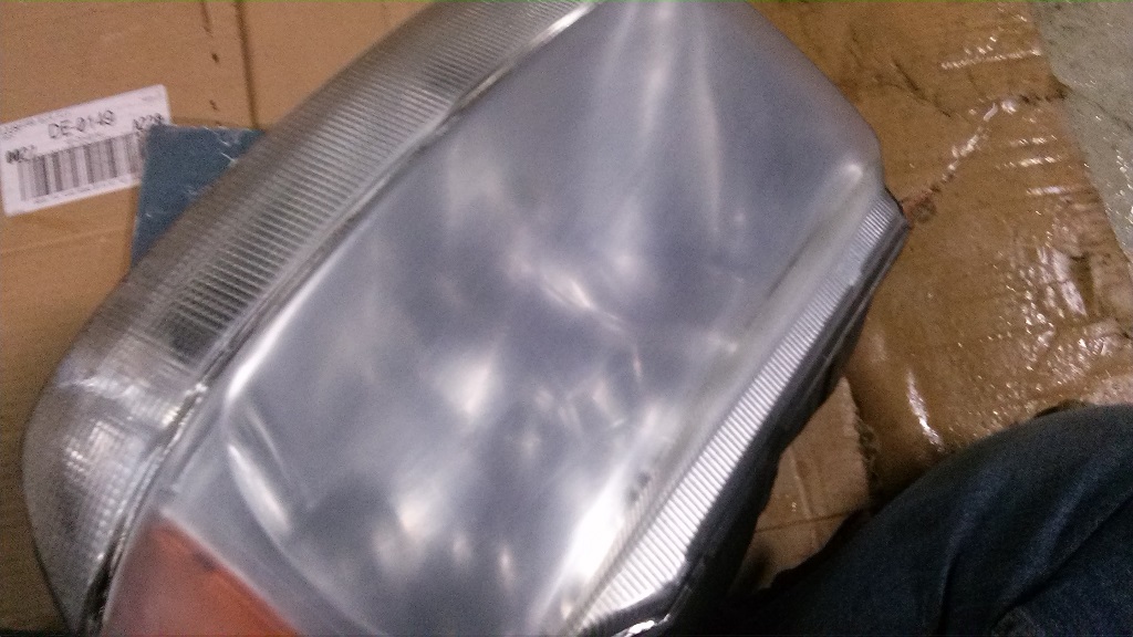

Hab mich gestern mal um den linken Scheinwerfer gekümmert.
Der war extrem milchig und es is kaum noch Licht angekommen.

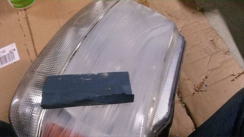

Hab den dann mal ausgebaut zum polieren.
Zuerst mit 800er Papier.
Dann mit 1000er Körnung
Dann 2000er
Dann mit der Maschine poliert

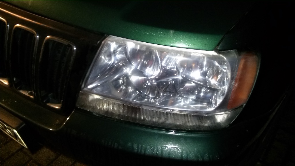

Ist wie neu jetzt :)
Beim einschalten des Lichts ist mir dann die Birne durchgebrannt...
War ja klar.
Da es keine Sylvania Birnen gibt und Osram zu teuer ist, hab ich mal ein billo 2er Set auf Amazon bestellt.
Bei der nächsten Rockauto Bestellung kommen dann noch 6-8 Sylvania Birnen dazu.
Irgendwann bau ich dann noch den Dreieckslenker ein, den ich in der Halle rumliegen hab.
mfg
Martin
