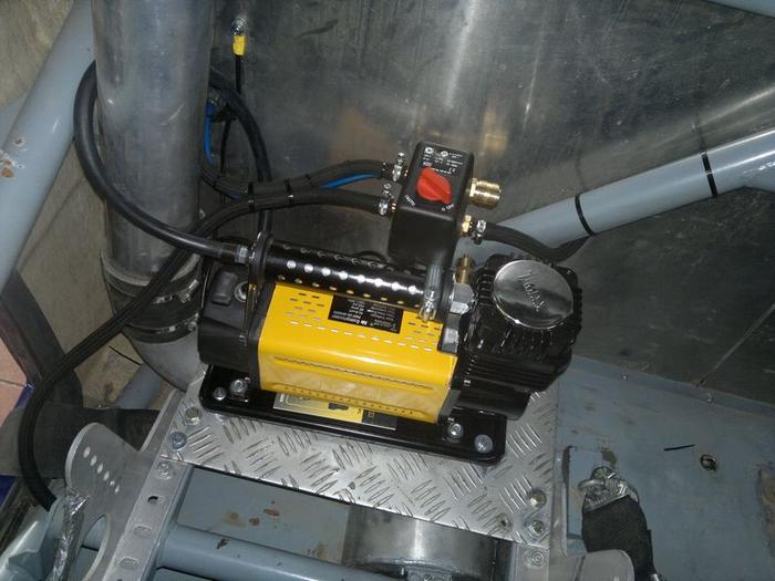

wir haben unlängst in einen race-mercedes G einen TMAX 160 nebst kessel eingebaut .
ist von der grösse her schon ein mächtiger brocken , nicht gerade leise . ABER man weiss ja nie
der preis ist schon ein argument den mal zu versuchen .... wir werden in 4 wochen sehen ob er funktioniert hat .

BeitragVerfasst am: 08.07.2012 11:23:29    Titel:
Gibt es denn keinen der abschaltet bei erreichtem Druck? Bräuchte ihn für Sperren und mechanische Winde, da verliert man schnell mal den Überblick ob er nun an ist oder aus und dafür der Vorrat aufgebraucht...
Michael
Epicur
nicolas-eric
Wohnort: Stemmen
1. Jeep Runicon
2. Porsche Diesel 218
BeitragVerfasst am: 08.07.2012 11:54:24    Titel:
Nen Druckschalter kostet doch keine 10 Euro.
Der übernimmt dann das anschalten und ausschalten.
Den kannste irgendwo ins System setzen.
T Verbinder in den schlauch mit Gewinde auf einer Seite und rein mit dem Druckschalter.
