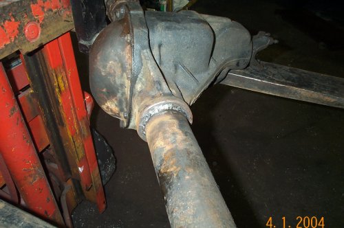

Also vom finanziellen her ist der unterschied zwischen blattfedern und Coil nicht so groß. 2x 3" federn TJ 100€, 2x Federsitze XP 100€, Pahnadstab Gebraucht 20€ längslenkermaterial, 220€ macht zusammen 440€, 2x Blattfedern Patrol 260€ befestigungsmaterial und co. ca. 80€ zusammen 340€.
Und wieso bin ich bei 2000€ mit meinen projekt, da kommt halt noch die umgeschweißte achse mit hinzu, die geenderte übersetzung, die neue bremsanlage, unkosten für stundenlohn dreherei,schweißer, Laserschneider, etc.
Danan 44 ist so ne heikle angelegenheit, da haste dann entweder nur nen 5 er lochkreis und du drauchs neue felgfen, oder du minnst dir ne von nen Blaser, und dann haste ne spurbreite von ca. 170.also 30 cm zu breit. Also entwedre 2 neue achsen so wie es der Falk macht, ode rmein tip ne Patrolachse vom micha.
Also der micha würd auch nen termin für dich beim TÜV machen, zwar würde er sich dan die fure vorher anschauen, aber er läst auch umbauten tüvten, die er nicht selbste gebaut hat.

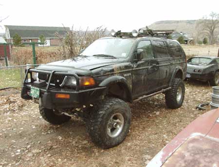

Also die D44 müsste im Serienzustand schon von der Spurweite drunter passen,
denn hier ist mal ein Foto vom Pajero...
Sofern sie nicht gekürzt wurde (Stand aber auch damals nix in der Swap "Anleitung", die ich mal hatte) müsste es passen. Unsicher

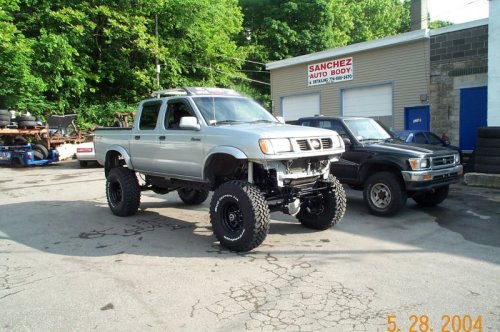

Ist das das was ich denke??
Strada
...und hat diesen Thread vor 7360 Tagen gestartet!
BeitragVerfasst am: 01.05.2006 17:48:40    Titel:
Der Nissan ist schon echt der Hammer... Love it Love it Love it Love it

D44 passt z.B. aus dem Early Bronco, die Achse hat in etwa die passende Spurweite und kann mit Achsschenkeln vom Wagoneer auf 6-Loch umgestrickt werden, oder man nimmt gleich eine Achse aus dem Wagoneer.
