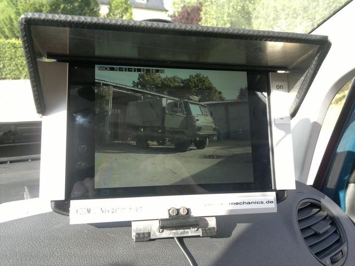

die bilder sollen nur die anwendungsmöglichkeiten darstellen . der kugelkopf lässt recht viele einstellmöglichkeiten zu . man kann natürlich auch nur den kopf irgendwo motieren ....
wichtig fand ich die möglichkeit das board schnell zu entfernen , was man ja ja kann . die halterung ist ein click-schnellverschluss .
das ding soll ja nicht in dem firmencaddy sondern in den unimog
und ja : der kantenschutz soll helfen

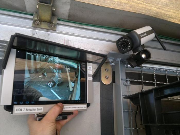

update hardware release .....
in das system ist jetzt eine wlan netzwerk implementiert
sprich : im fahrzeug befindet sich ein 12V accesspoint (54G) .
an diesem können eine anzahl an ip cams angemeldet werden .(beispiel hier die kamera im anhänger )
das xoom2 kann direkt per wlan auf das kameranetz zugreifen und diese in einer eigenständigen app verwalten (inkl. aufnahme etc)
es ist also per tippen auf den screen eine rückfahrkamera möglich ( einstellungen wie 3D - richtung der kamera sowie kontrast und helligkeit ..... sind in realtime möglich
das xoom2 übernimmt nebenbei das "thetering" seines UMTS oder 4/3 G acconts auf das wlan netz .
es ist also ein ständiges netz im fahrzeug . was im umkreis von 30m um das fahrzeug funktioniert.
hier : kamera im anhänger
