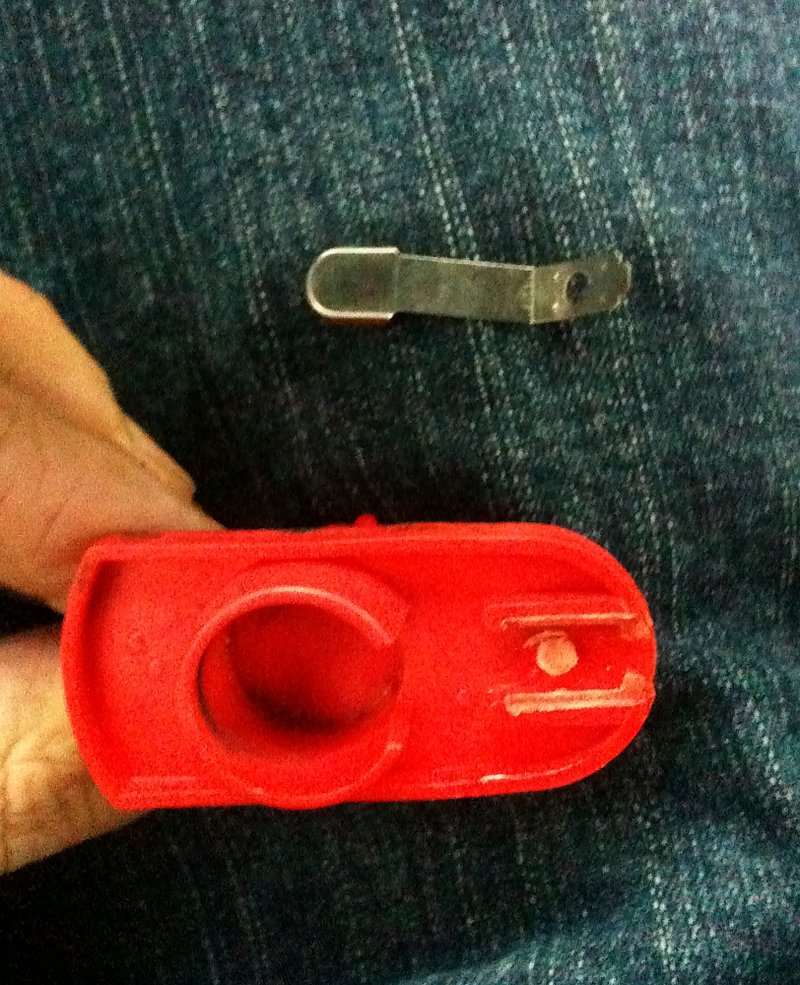

BeitragVerfasst am: 30.07.2012 18:45:40    Titel:
Hier sieht man den Verteilerläufer, einteil fehlt, die spitze. Die Spitze und das andere Metallteil lagen im Verteiler und verursachten den Kurzen.

BeitragVerfasst am: 30.07.2012 18:54:55    Titel:
XJDennis hat folgendes geschrieben:
Mal davon ab, das sie ja scheinbar nur einmal passt, .
Agent Smurf hat folgendes geschrieben:
Mit gewalt geht das sicher.
nein auch dann nicht ...weil cirka 190° und 170° die locher aus der mitte sind ... leg mal eine gerade line an
