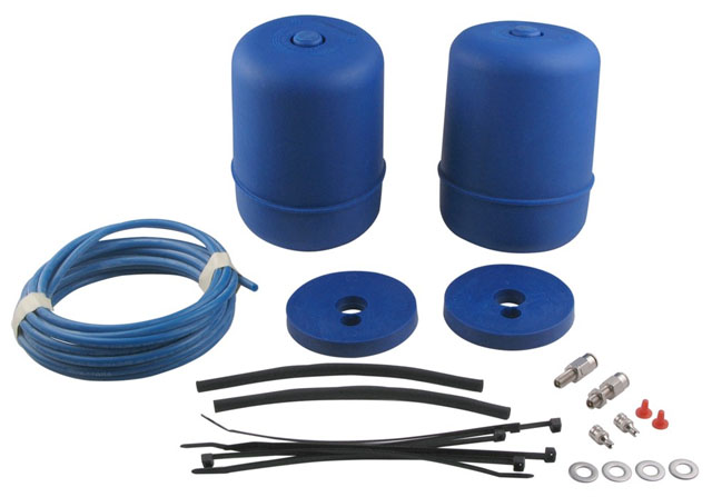

so hab mal ne Email an Airlift Company geschrieben :)
@Baloo
wenn ich es richtig verstanden habe, gibt es den Airlift aber nur für den R50er Terrano :(
Wobei, wenn der Federndurchmesser halbwegs passt, sollte das doch hinhauen oder? Ich kann mir nicht vorstellen, dass die Dinge so empfindlich auf bissi mehr oder weniger Federndurchmesser und/oder Höhe sind oder?

Um dir die Entscheidung leichter zu machen könnte ich dir Federndurchmesser und so einen Air Lift mal ausmessen von einem Defender.

Für den Terrano II gibt es Airbags von Firestone

Ich werd die Luftsäcke mal messen ... Euer Wunsch sei mir Befehl
Ja, hatte Air Lift verbaut und werde die auch wieder einbauen.
Grund für die Montage war der Transport einer Sportenduro (ca. 115kg) nach Libyen.
Das hast prima funktioniert.
Ich musste die rausnehmen, weil ein Sack ein Loch hat.
Das Loch hat sich der Sack aber nicht beim Transport des Motorrades eingefangen, sondern später,
den genauen Grund kann ich aber nicht sagen.
Leider hab ich noch keine Quelle für Ersatzluftsäcke gefunden.
Kleben wollte ich auch noch probieren, h«Ú¾r wenig Hoffung das es hält.
Ich denke es wird auf ein komplett neues Set rauslaufen, die gibts günstig in UK für ca. 140 Euro.

das Kit von Firestone schaut auch sehr gut aus muss ich sagen!
Habe auch Bereits Rückmeldung vom Support von Airlift bekommen:
Das Kit welches für den Nissan WD21 passt, hat die Bestellnummer 60783.
Laut Wikipedia sollten der R20 und der WD21 ja das selbe Fahrwerk haben, ist das korrekt?
Weil dann könnte ich für den R20 das Set mit der Bestellnummer 60783 ordern.
Wenn ich ihnen den Federinnendurchmesser und die Höhe sende, wird mir die Firma auch gerne das passende Produkt suchen.
My kit for the Nissan WD21 is 60783. I can’t guarantee that this kit will fit your application.
If you can take a couple measurements for me I should be able to find a kit for you. First I will need the inside diameter of the spring, then I will need to know how many inches of available space you have from top to bottom inside the spring. When taking the height measurement make sure your vehicles weight is on the springs.
Jeff Appelgreen
Customer Service & Technical Support Supervisor
www.airliftcompany.com.com
www.airliftperformance.com
@Jens
weißt du wo ich das kaufen kann und was es in etwa in Europa kostet?
Ich habe leider nur Seiten aus Australien gefunden, wo ich es kaufen kann.

Die ersten R20 waren WD21 mit "modernerer" Karosse und technisch nahezu gleich.
Was aber an Modellpflege bis zu Deinem 2002er betrieben wurde weiß ich nicht.
Aber das Angebot ist doch wunderbar:
Maße nehmen und er sucht das passende Kit raus für Dich. So muss Service aussehen!

hab mir gerade folgendes überlegt.
nachdem Trailmaster bei seinen Fahrwerken keinen unterschied zwischen den alten und den neuen R20 Modellen macht (die Bestellnummern der Federn für den R20 und den WD21 sind ident), sollte das entscheidende Teil ( der Federndurchmesser und die Länge ) gleich sein.
Also sollten die Airlifts für den WD 21 passen :)
Aber ich habe dieses Angebot der Firma Airlift auch super gefunden, so gefällt mir Kundenservice :)

Wie versprochen:
Defender 110
Luftsack
Durchmesser 13cm
Länge 26cm
Feder Hinterachse
Innendurchmesser 13,5cm
Länge unbelastet 41cm
Der Luftsack bekommt oben und unten noch Kunstoffteile als Widerlager bzw. als Schutz vor den Schraubenköpfen
der Federteller unten.
Unten sind das 1,4cm und oben werden ca. 3,5cm in die Feder hineinragen.
Es kommen oben und unten noch ein paar Zentimeter hinzu für die Federnaufnahmen, da hab ich jetzt aber keine genauen Maße griffbereit.
Für Land Rover gibts die Teile übrigens auch bei Paddock, da allerdings mit einer Britpart Teilenummer ... Nee, oder?
Für 110 und 130 ist das die DA5010.
Für 90, Disco 1 und range Classic ist es DA5011.

vielen Dank für deine Abmessungen und Mühe,
hab heute die Trailmaster 50mm plus Federn abgemessen und komme mit ca 100kg Zuladung auf folgende Werte:
Durchmesser 10,8cm
Länge 33cm je nach Last aber auch etwas weniger oder mehr Ätsch
Hab die Daten mal an Airlift gesendet, mal schauen, was die dazu sagen :)
