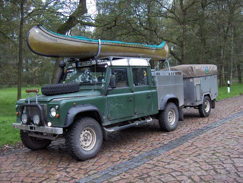

Arlo Guthry
Wohnort: Mückenfrei in Bremen
BeitragVerfasst am: 13.06.2012 22:53:01    Titel:
Der Rumpf liegt nur an den beiden Haltern auf! Vertrau mir Tröst Ja
