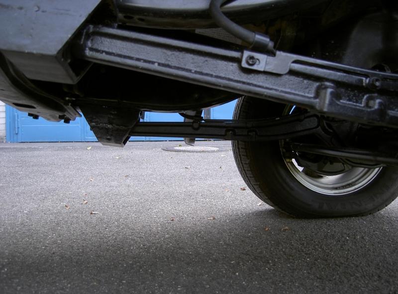

Verwendet man an den Aufnahmepunkten der Vorder-Achse PU Buchsen, so erzeugt man beim verschränken enorme Spannungen, da die Buchsen deutlich weniger nachgeben, als Gummi.
So schaut das beim verschränken mit Gummi aus>>>>>
Auf der Rückseite wandert der Bolzen komplett nach oben!
Deshalb lieber drop boxes verwenden!
