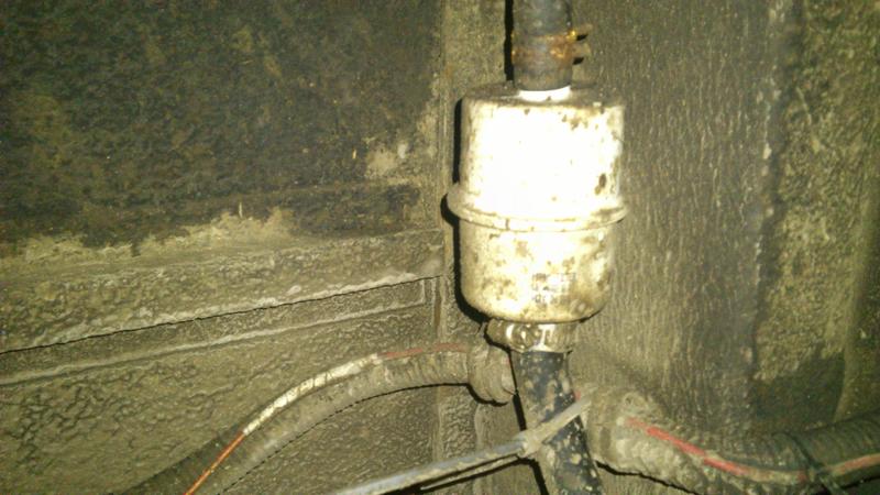

BeitragVerfasst am: 04.02.2015 09:01:54    Titel:
tolenius hat folgendes geschrieben:
Ist der Filter vor der Förderpumpe am Tank ein Papier- oder ein Plastikfilter, den man reinigen kann?
Ob er Filter vor der Förderpumpe eine Papier- oder Plasikeinlage hat, weiss ich nicht. Er kostet aber in der Hochpreisinsel Schweiz nur CHF 8.50. In Deutschland wohl noch weniger. Da lohnt sich die Reinigung kaum. Ich habe im nicht markenspezifischen Ersatzteilhandel den alten Filter mitgebracht und einen neuen erhalten. Ob er im Innenleben gleich ist, weiss ich nicht. Wichtig für mich war eigentlich nur, dass die Anschlüsse vorne und hinten passen, und der Durchmesser zumindest ähnlich ist.
Das Auswechseln dauert nur wenige Minuten. Aber: wenn man mangels Hebebühne unter dem Auto liegen muss, ist die Wahrscheinlichkeit einer Dieseldusche nicht zu unterschätzen. Also aufpassen! Nicht alle (Familie, Beruf, etc.) finden Au-de-Diesel sonderlich attraktiv....

BeitragVerfasst am: 04.02.2015 09:02:35    Titel:
Den Vorfilter habe ich auch verbaut: Hat 6,49€ gekostet

Meiner ist ein Mannfilter WK 4002 (umgeschlüsselt)
Hier noch ein Foto:Meiner ist

BeitragVerfasst am: 04.02.2015 09:20:57    Titel:
So viel konstruktive Unterstützung! Vielen Dank!!!
Ich mache folgendes:
1. besorge Vorfilter MANN WK 4002 und erneut einen Dieselfilter Kraftstofffilter MANN WK 724/3
2. Tausch Vorfilter
3. Durchblasen Förderpumpe
4. (Ausbau Tank und Reinigen??)
5. Abbau Dieselfilter und Test, was vorne ankommt
6. Ggf. Tausch Dieselfilter
7. Ggf. Tausch Förderpumpe (passt ggf. auch die Universal von Bosch, 0580464126, €85 bei amazon?)
Morgen dann mehr. Wünscht mir gutes Gelingen!

BeitragVerfasst am: 05.02.2015 12:28:53    Titel:
FILTER GETAUSCHT. Vorfilter Mann WK4002 und Dieselfilter WK724/3 sind getauscht. Fliessverbesserer eingefüllt. Vollgetankt mit Extrem-Diesel.
Bemerkungen:
- Im Vorfilter (Plastik, mit Eisensieb) waren ca. 150-200 kleine Rostkrümel aus dem Tank. Gelbliche Suppe mit wenigen, kleinsten Klümpchen. Tausch war notwendig.
- Im Dieselfilter (eine Woche drin) war bräunlicher Sprit. Tausch war nützlich.
- Sprit insgesamt nicht weisslich sondern gelb.
Es verbleibt ein TEMPERATURABHÄNGIGES Problem. Draussen Minus 5 Grad. Nach dem sofortigen Kaltstart ein gleichmässiger Leerlauf. Jedoch ab 2.000 später 2.500 Umdrehungen kommt immer noch zu wenig brennwilliger Sprit am Motor an. Stottert und dreht kaum weiter hoch. Nach 15 Minuten Betrieb und 10 Minuten Pause indessen drehte der Motor sauber hoch.
Wo begann das Problem? Nach dem Tanken und nachdem die Temperaturen fielen. Ende Dezember. Im Tank waren zunächst ca. 60% Discounter-Diesel aus Deutschland, getankt Anfang Dezember, sowie 40% ÖMV Diesel Plus aus Österreich, getankt Ende Dezember. Nachfolgend fast eine ganze Tankfüllung Shell V-Power Diesel, Österreich, im Januar. Eine Packung Fliessverbesserer. Und heute im Februar, nochmal 40% Esso Power Diesel, hier in München.
Ist es der Biodieselanteil im Sprit? Ja, Pflanzeninhaltsstoffe im Biodiesel flocken aus und stehen in Verdacht, Kraftstofffilter zu verblocken. Wenn jedoch Raffinerien Winterfestigkeit von minus 20 oder gar minus 35 Grad versprechen, dann sind vermutlich die entsprechenden Additive drin, also nein. Ist es länderspezifisch? In Österreich enthält der Diesel einen 7-prozentigen Biodieselanteil. In Deutschland sind es zwischen 5 und 7%. Länderspezifisch vermutlich auch nicht.
Nach dem vielen Ärger, dem Durchblasen, Filtertausch usw. glaube ich heute: es ist das bei sehr niedrigen Temperaturen AUSGEFLOCKTE PARAFFIN aus der restlichen Spätherbst-Tankfüllung. Oder der Tankstellenbetreiber, der mir die erste Ladung Winterdiesel verkaufte, hat, da es so lange warm war, ein wenig gemogelt und eine additivlose-Billig-Ladung untergemischt, dies ist jedoch eine unbeweisbare Hypothese.
Jedenfalls verstopfte m.E. das ausgeflockte Paraffin anteilig Tank, Leitungen, Vorfilter, Förderpumpe, Dieselfilter, Einspritzpumpe. Auch die Tankentlüftung (vollgetankt bis Rand), vermute ich, war deshalb endgültig zugesetzt.
Bereits ausgeflockter Diesel-Kraftstoff lässt sich jedoch nicht mehr verflüssigen. Auch mit Fliessverbesserer nicht!
Was ist, Stand heute, meine LÖSUNG? Die Filter sind getauscht. Es verbleibt: vorsichtig warmfahren. Sobald warm, langsam die Drehzahl steigern. Vor allem: den TANK mit dem ausgeflockten Paraffin möglichst VOLLSTÄNDIG LEERFAHREN. Danach mit Power Diesel volltanken. Wagen in warmer Garage stehen lassen. Nachfolgend wieder den Tank leerfahren. Mit Power Diesel volltanken. Bis der letzte Paraffinrest durch das System durchgeblasen worden ist.
