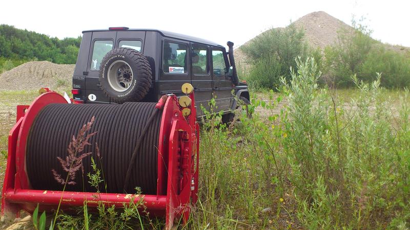

BeitragVerfasst am: 06.07.2012 22:17:38    Titel:
wäre die Winde o.k.?
ChristianNO
Wohnort: Norge
3. Unimog U1750L
5. Volvo BV202
BeitragVerfasst am: 06.07.2012 22:24:44    Titel:
Rot passt nicht zum Kat......
aber was willst du uns sagen ???
Hersteller ??
Leistungsdaten ??
Seildicke ??
Seillänge ??
Durchflussmenge ??

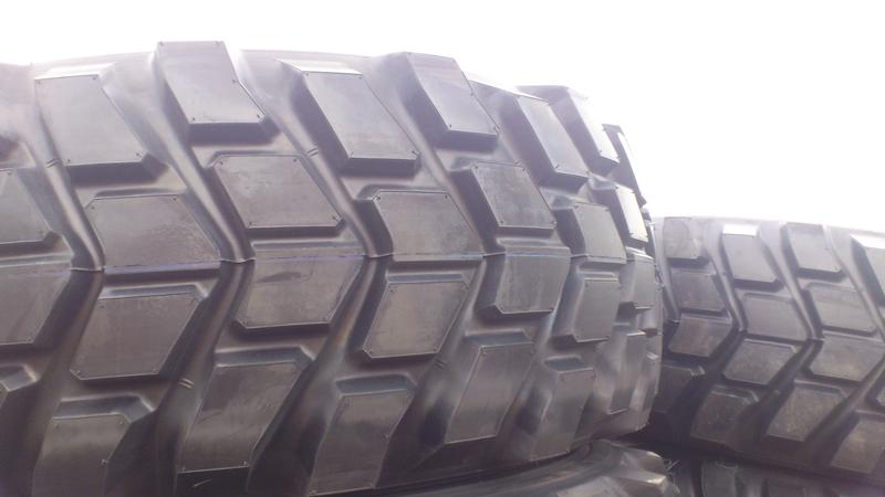

BeitragVerfasst am: 06.07.2012 22:43:33    Titel:
ich bekomme morgen wohl Daten zur Winde. Hier das Profil der neuen MTs. Bin gespannt ob die was taugen.
Robert Stückle
Robert Grotz
Wohnort: Nürtingen
1. Mercedes ML W166
2. Mercedes GLC X253
3. Land Cruiser KZJ 73
4. Land Cruiser RJ 70
5. Punto 16V
6. Pajero V20
7. Golf 7
8. Suzuki SJ
9. MAN TGX 18.400
BeitragVerfasst am: 06.07.2012 22:51:05    Titel:
Wie hoch sind die? Oder was ist es für ne Größe. Iregndwie sehen die groß aus....
