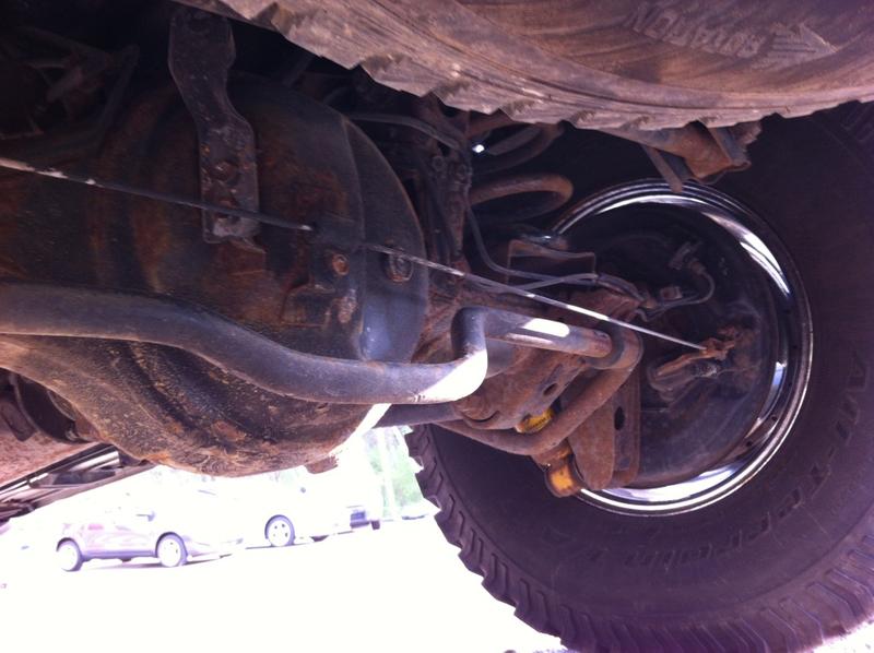

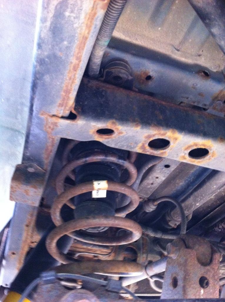

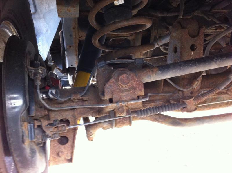

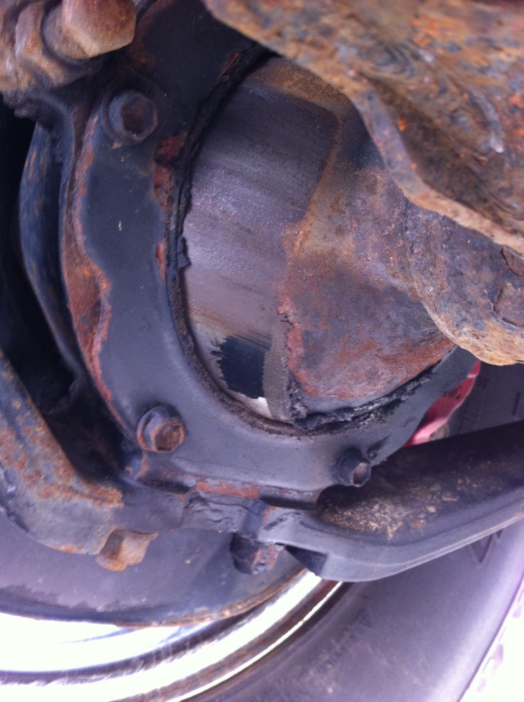

BeitragVerfasst am: 14.04.2014 23:18:42    Titel:
Was meint ihr von diesen Bilder?
das Auto sieht von der Karrosserie her sehr gut aus, die hintere Achse und Chassis weisen hingegen deutliche Rost Spuren, wobei es scheint allers oberflächlich zu sein.
Was meint ihr von den Achskugeln?

BeitragVerfasst am: 15.04.2014 07:42:46    Titel:
Die Oberfläche der Achskugeln, sieht sehr rau aus. Der Rost sieht nur am Fahrwerk sieht oberflächlich aus. Eigentlich Standard und in den Griff zu bekommen.
Bei den Honokineten, weis nicht . Dicht scheint die Achse zu sein oder schon leergelaufen.
Ferndiagnosen und vor allem ohne weiter Angaben von dir- schwierig.
Ralph
BeitragVerfasst am: 15.04.2014 08:56:10    Titel:
der hat nix am Auto gemacht, sieht man an den Kugeln
die sind hin
kostet dich bei der Werkstatt für die Vo Achse schlappe 2000
imdek

BeitragVerfasst am: 15.04.2014 11:18:37    Titel:
xenon hat folgendes geschrieben:
die sind hin
Ich stimme vollig zu. Die Kugeln kann man, übrigens, nicht ohne Achskörper austauschen. Ob die hier noch zu retten sind - muss man genauer anschauen.
Man muss auch Rahmen und Karosse beachten - wenn man Glück hat, reicht es nur Korrosionschutz anzutragen überall (kostet ja auch Geld). Aber man wird bestimmt einige Roststellen finden, dei man reparieren muss.

BeitragVerfasst am: 15.04.2014 12:55:40    Titel:
??? Die Achshalbkugeln kann man doch wieder aufbereiten. Ist doch das selbe System wie z.b. beim Patrol oder? Und das hat er schonmal selber wunderbar gemacht.
BeitragVerfasst am: 15.04.2014 13:01:09    Titel:
Der-Dahl hat folgendes geschrieben:
ich schrieb: Werkstatt
und die macht das nicht
was mit den Homokineten los ist weißt wenn sie auf sind
und dann ist die Frage min 300 für Dichtungen/Teile oder werdens doch 2000
die Kiste ist veranzt die wurde nicht gewartet und das können die Kisten nicht ab
da steht vermutlich noch mehr ins Haus
wenn mans selber und kann und Quellen für die Teile hat - kein unlösbares Problem
reine Preisfrage
