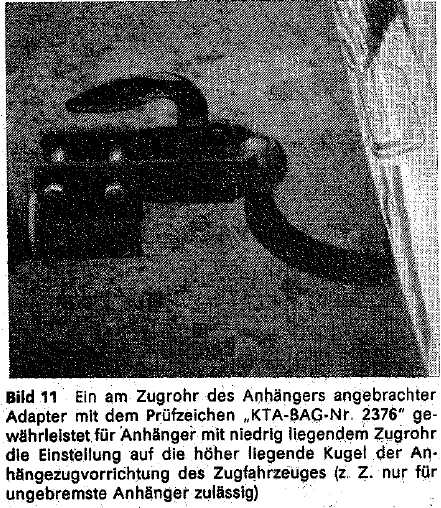

muzmuzadi hat folgendes geschrieben:
das Teil vom Heyne kannst auch vergessen, geht nur für ungebremste Hänger
Wo steht das?
Sollen da jetzt jede Menge Qek Aero, 325 und Junior Fahrer illegal unterwegs sein?
wenn Heyne das Gutachten mittlerweile nicht erweitert hat, dann ist das nur für ungebremste erlaubt
mir ist nur ungebremst bekannt, aber das kann man ja klären

BeitragVerfasst am: 04.08.2012 13:18:43    Titel:
Danke, hab ich so nicht gewußt.
Ist bei gebremsten Anhängern nicht unüblich, wenn man das so z. B. im QEK Forum verfolgt.
Ich werde mir so Teil auch noch kaufen, ich habe aber einen ungebremsten QEK.

BeitragVerfasst am: 06.08.2012 11:28:00    Titel: Heyne Gutachten ?
Seit wann gibt es von Heyne ein Gutachten ???
Ich kenn nur die mit historischer KTA Genemigungsnummer?!?!
Auf nem Neuteil!
Ohne irgend welche Angaben D-wert, Stützlast oder überhaupt.
Ich sag nur Verbindungseinrichtung - 22a StVZO .

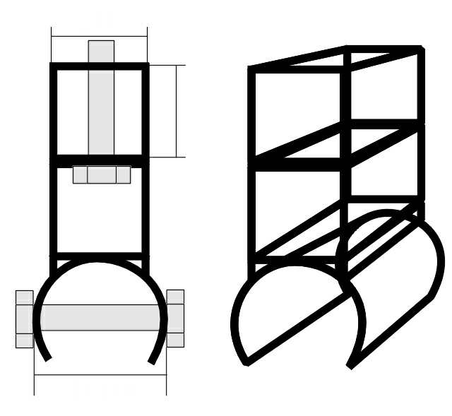

BeitragVerfasst am: 07.08.2012 20:58:53    Titel:
so ich habe mich mal dran versucht......
torsten66
Wohnort: Bielefeld
1. Nissan X-trail ( T31) Bj.2010
BeitragVerfasst am: 07.08.2012 23:40:35    Titel:
und das soll funktionieren????????
mit sicherheit gibt die auflaufvorrichtung ihren dienst auf
oder bei der ersten richtigen bremsung deine konstuktion
mal abgesehen davon was der tüv dazu sagt
DerGlonntaler
BeitragVerfasst am: 08.08.2012 03:44:58    Titel:
funktionieren wird es, nur wie dick ist das Blech? schaut nach 3 mm aus, also zu windig, das nimmt dir der Tüv niemals ab
sowas kannst bauen, das geht
zumindest nimmt mir mein TÜVtler sowas ab, waren allerdings immer ungebremste, dürfte aber gebremst auch gehen

BeitragVerfasst am: 08.08.2012 08:28:26    Titel:
die platten sind extra für anhängervorrichtungen, sind adapterplatten ;-)
ich werde es ausgiebig erstmal auf feldwegen testen
