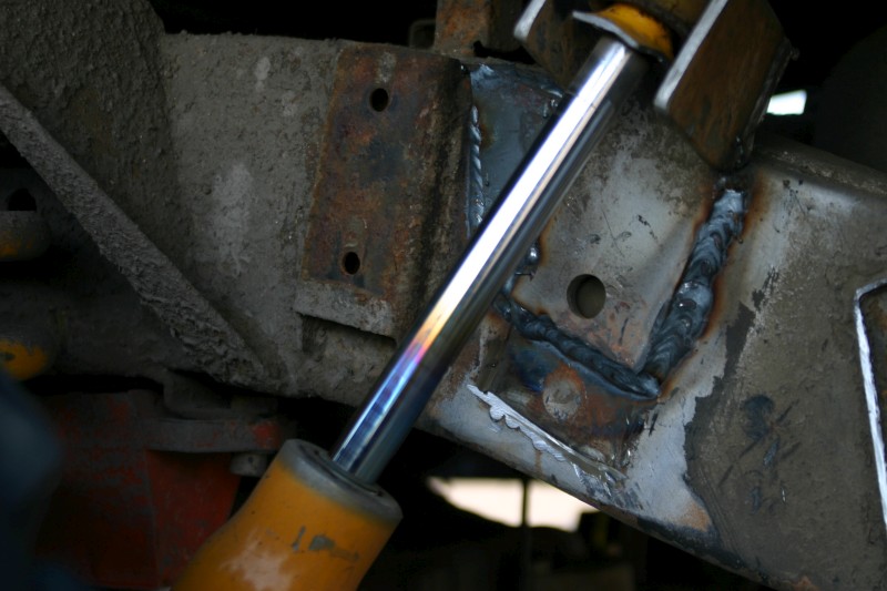

OME ausgeglüht:
Die hydraulischen Anschläge sollte man wiederum aufs Fahrzeug anpassen. Winke Winke

BeitragVerfasst am: 28.12.2012 22:36:49    Titel:
....In Bezug aufs Ziel Wettbewerb, haben sie da nicht viel Daseinsberechtigung. Die sind eher was für Leute, die mit 5km/h durch Afrika gondeln und denen es schon reicht, wenn überhaupt irgendwie gedämpft wird.
Ich hab die lange Zeit mit großer Zufriedenheit im Wettbewerb gefahren Ja
O.K., die Durchschnittsgeschwindigkeit lag wohl noch unter 5km/h rotfl rotfl
Gruß ........................
Henning
BeitragVerfasst am: 28.12.2012 22:40:06    Titel:
Und Du hattest Blattfedern, richtig? Tröst
ich habs bisserl überzogen. Aber ein normaler OME Dämpfer ist nur ein normaler Stoßdämpfer und nirgends besser als ein beliebiger anderer OEM Dämpfer, wie Monroe und Co.
Henning
Standgasstuntman
BeitragVerfasst am: 28.12.2012 22:41:58    Titel:
Korrekt in allen Punkten Ja
