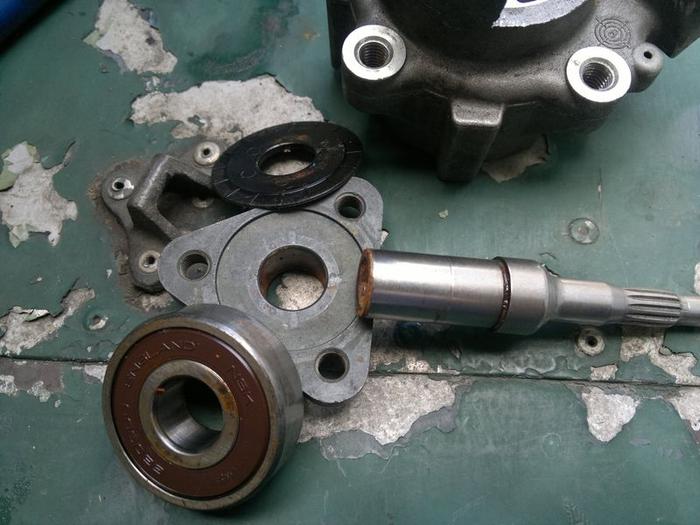

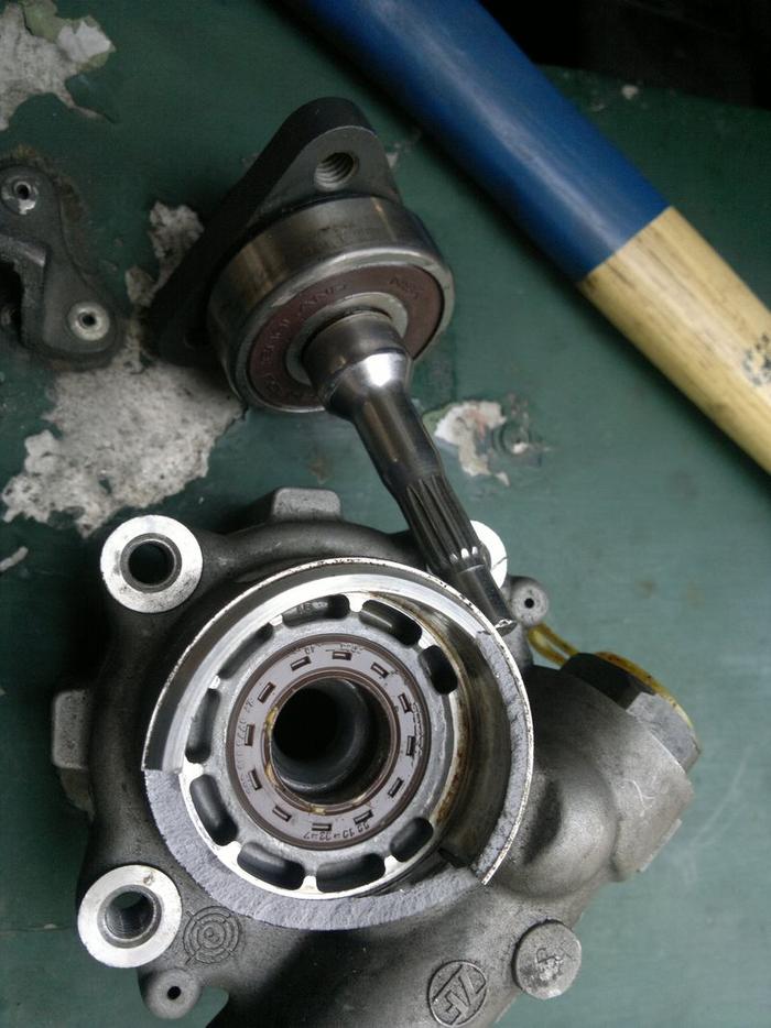

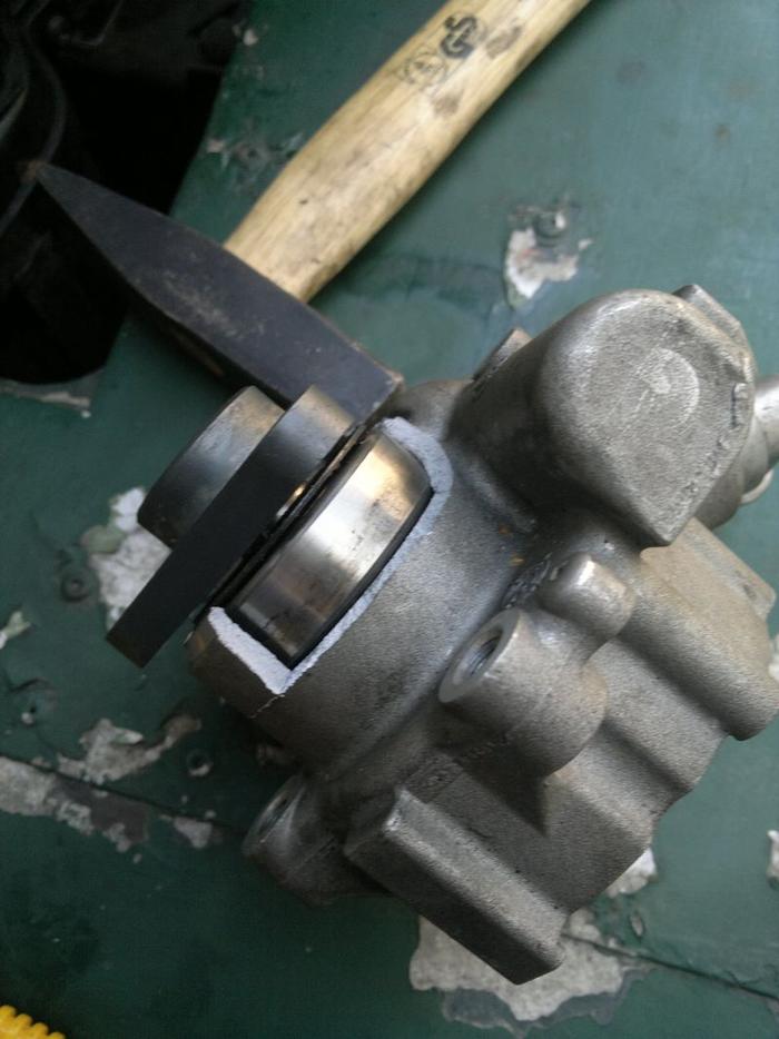

BeitragVerfasst am: 12.08.2012 18:29:25    Titel:
jetzt weiss ich wieder :(
es geht nicht zu reparieren . denn : das lager ist eingepresst und kann nicht zerstörungsfrei ausgepresst werden
der simmerring sitzt hinter dem lager ....
aber den lagerbock hatte ich ab ..denn den kann man einfach runterziehen
aber ab da gehts nicht weiter
insofern ... ich finde gerade das smilie füer das zurückrudern nicht .... Heiligenschein

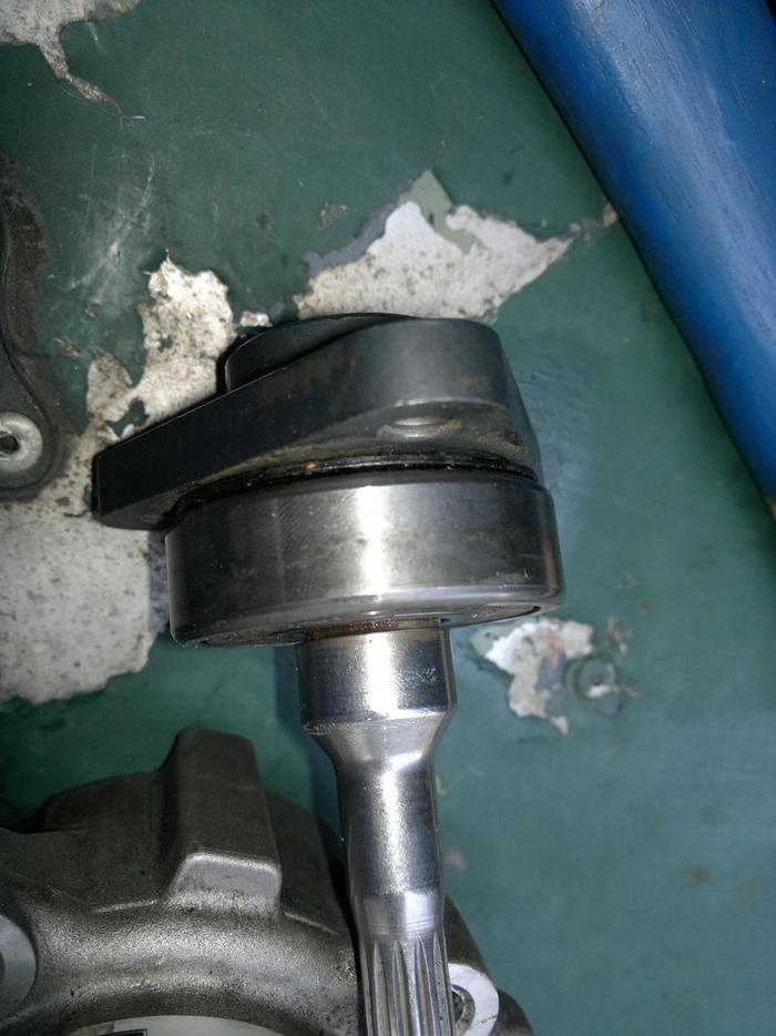

BeitragVerfasst am: 12.08.2012 22:42:43    Titel:
mit der presse recht einfach. Ich vermute mit einem abzieher geht das auch. Habe vielleicht 200kg am ende gebraucht ... UND JA! tatsächlich ist das lager eingepresst und der rand des aluguss umgelegt. Kein ring... Ehrlich !siehste auf den bildern die kante ? Darum ist auch beim versuch das lager zu ziehen das Gehäuse kollabiert:( der flansch muss zum Schluss drauf gekommen sein.

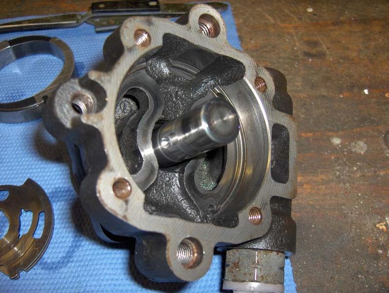

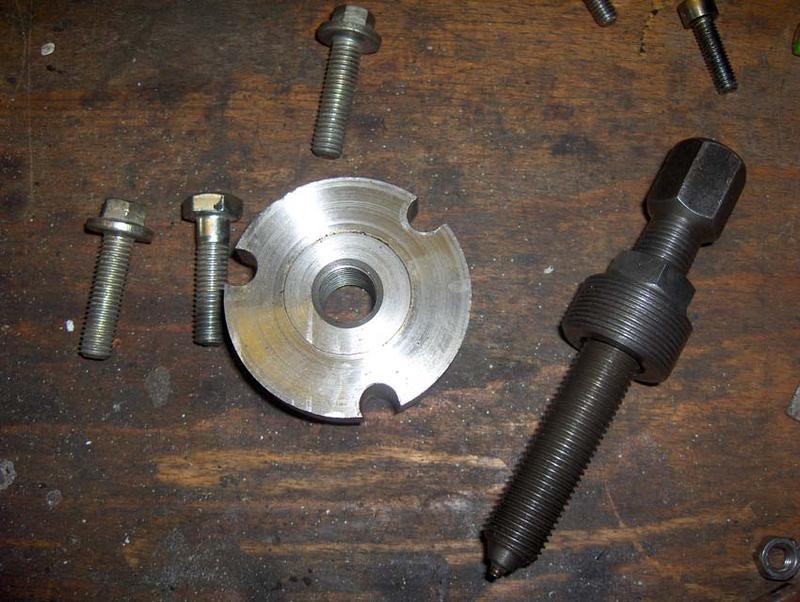

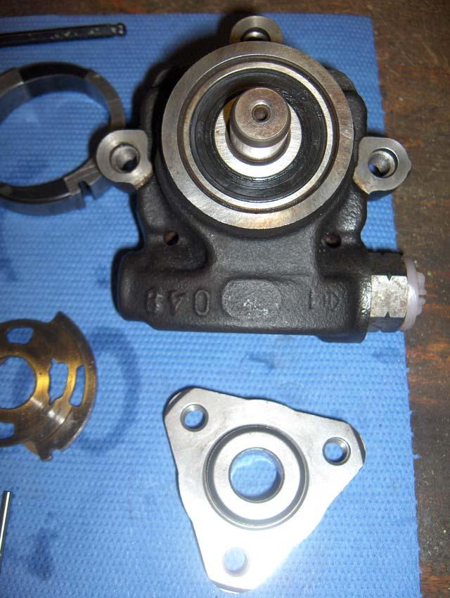

BeitragVerfasst am: 13.08.2012 13:43:17    Titel:

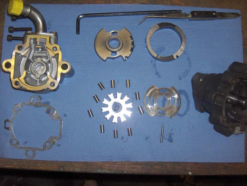

Pumpenbilder
Die Innereien
aus diesem Gehäuse.
Flansch ließ sich abziehen.
Dafür hatte ich mir aber auch eine Brücke angefertigt.
Der Hals in dem das Lager sitzt, sieht nicht gestaucht aus. Spengring sehe ich auch keinen.
Nächste Woche habe ich eine Drehdornpresse zur Verfügung. Mal schauen, was dann nachgibt? rotfl
Tschüß
Kurt

BeitragVerfasst am: 13.08.2012 20:26:08    Titel:
ich habs mal vermessen .....
bei meiner zf ist der bund ca . 2/10tel im radius
ich kann mir nicht vorstellen das sie den aluguss umgebördelt haben .
ich denke eher das wird mit hitze geweidet und dann das lager per presspassung (übermaß) eingepresst , die 2 10tel reichen da ja dicke um das lager zu halten
wie man sowas aber wieder auseinanderbekommt ? vor allem bei den unterschiedlichen temperaturausdehnungen zwischen lager und gehäuse ?
vielleicht isses bei dir ja ähnlich :) dann wäre ja der schrott vorprogrammiert :(
aber ich erwarte mit spannung deine ausführungen
sollte die dornpresse nicht wollen --> ich hab da 20to zur verfügung . DAS lager geht sicher da raus :)
