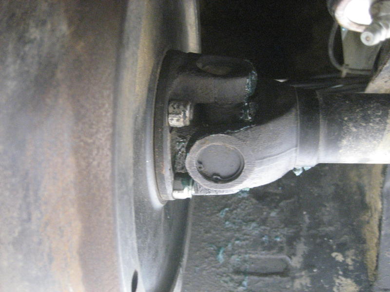

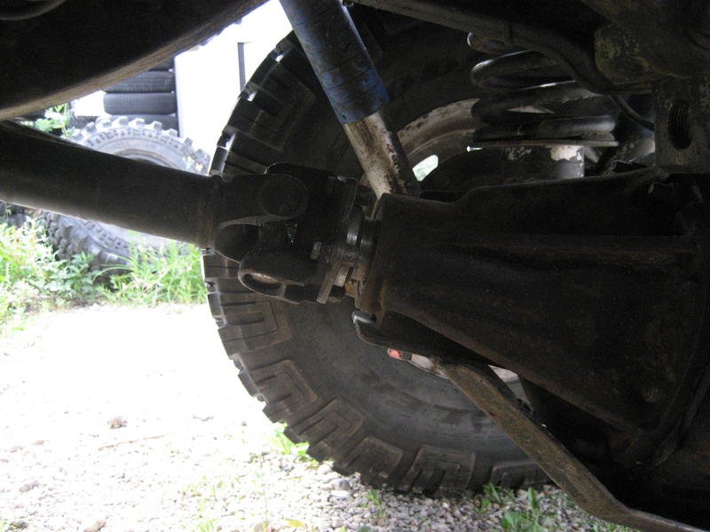

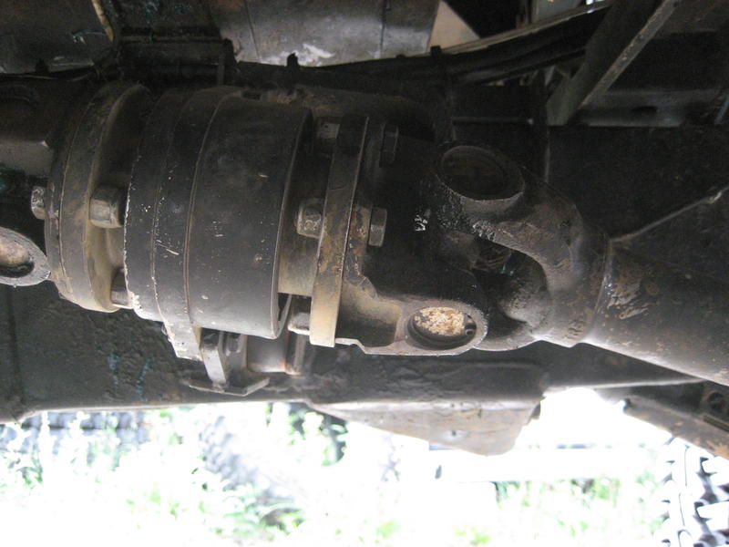

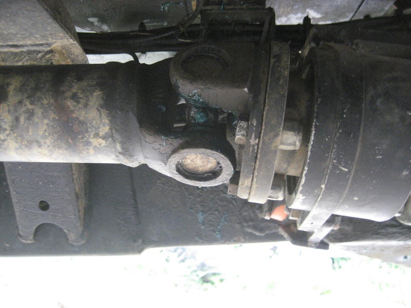

BeitragVerfasst am: 16.08.2012 15:49:05    Titel:
servus !!
scheiss ,,,,der flahsi hat echt was drauf YES
kann es sein das meine hinter wellen auch nicht richtig stehen ???
der knick der unteren welle ist an beiden gelenken NICHT gleich.
ich hab die hinterachse extra weit nach ""oben"" gedreht damit sich das mit dem knickwinkel der WWwelle überhaupt ausgeht.
wär da eine DG welle besser ??
warum stirbt immer das kreuzgelenk der oberen welle am mittellager ??
mir zerbröselt es immer das hinter kreuzgelenk der welle zwischen VTG und mittellager.
die unter WW welle ist eigendlich ok ,es brummt halt nach wie vor über 90 km/h.
erläuchte mich ohhhh flashman YES YES YES
gruss ,michi

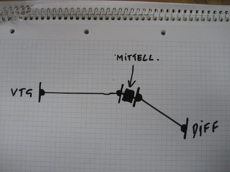

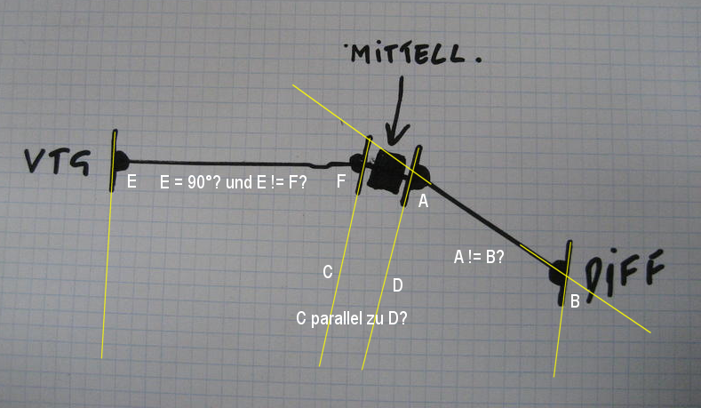

BeitragVerfasst am: 16.08.2012 15:57:45    Titel:
So auf die Schnelle kann ich da aber nix sagen. Dass Konstrukt muss ich mir erstmal durch den Kopf gehen lassen. Unsicher
Stimmt das so? A und B, E und F sind Winkel, C und D sind Geraden.

BeitragVerfasst am: 16.08.2012 16:17:47    Titel:
wow ,du bist echt fix
ok
E ist nahezu bei 90 grad
F ist ca. 80 grad
C zu D ist natürlich parallel
A ist NICHT gleich wie B
B ist nahezu auch bei 90 grad ,meine zeichnung war falsch.
hilft das ??
wie gesagt ,ich hab die hinterachse extra weit nach oben gedreht um mit dem Diff ausgang nach oben zu kommen ,hilft sehr beim ""drüberrutschen"".
die fotos sind mit räder am boden ,voll ausgefedert ist die achse natürlich vielllllll weiter unten.

BeitragVerfasst am: 16.08.2012 16:39:44    Titel:
Die Konstruktion finde ich übrigens gut. Sehr innovativ. Eigentlich wäre es sinnig, wenn das Mittellager grade wäre (die erste Welle also fast winkelfrei) und danach eine DKG Welle käme. Dann kann das Diff so bleiben unten und das DKG macht den kompletten Winkelausgleich. Dabei sind alle Teile in gleichförmiger Kreisbewegung. Supi

BeitragVerfasst am: 16.08.2012 16:49:21    Titel:
servus !!
das mittelager war UMBEDINGT norwendig !!!!!!!!!!!1
die hintere welle vom 130 ist sooooo lang das sie ausgefedert WEIT unter den rahmen geht ,ich hab sie mir jedes jahr verbogen.
das mittelager wieder auf 90 grad bringen ist kein problem ,die DGW hinten unten hatte ich eh schon überlegt.
musss nur schauen ob sich das mit dem knickwinkel dann ausgeht ,die hinterachse fähr ja jetzt schon SEHR weit aus.
auf jeden fall mal danke , super denkansatz.
gruss ,michi

BeitragVerfasst am: 16.08.2012 16:51:31    Titel:
Ideallösung wäre wohl: Oben DKG und unten am Diff ein echtes Homokinetisches Gelenk. Damit wärst Du auf der sicheren Seite, was die Winkel angeht. Supi
