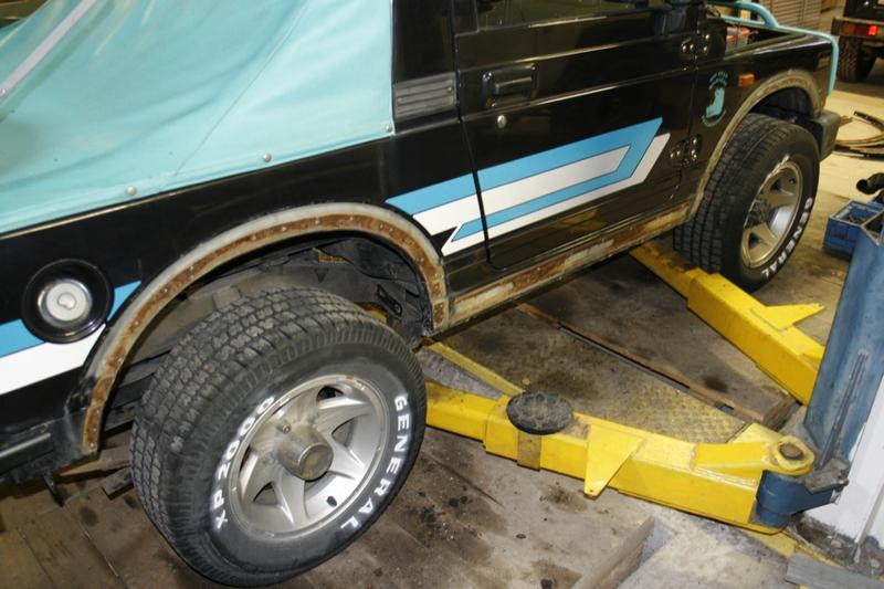

Sodele.
Heute hat der SJ500 seine vorläufige Parkposition auf der Bühne eingenommen.
Werde alle Verbreiterungshalter entfernen um den leichten Rost darunter zu entsorgen.
Werde den Rost mechanisch entfernen und mit Ovatrol Öl behandeln.
Mit Ovatrol Farbe überstreichen und vor dem schweißen die zu verschweißenden Stellen mit Forch Schweißprimer behandeln.
Danach entweder mit Seilfett oder mit Ovatrol Öl alles fluten?
Oder doch besser FluidFilm?

BeitragVerfasst am: 03.10.2012 21:07:10    Titel:
Denke es liegt am Ende letztendlich am Einsatzzweck..............
MikeSanders und Schlammpampe is eher uncool.
Dagegen lässt sich FF ja noch problemloser spülen.
MfG

BeitragVerfasst am: 04.10.2012 08:19:16    Titel:
Etwas anderes als Straße wird und hat er bei mir nie gesehen.

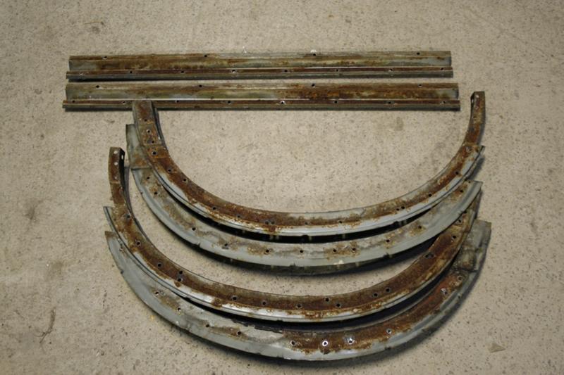

BeitragVerfasst am: 09.10.2012 16:24:20    Titel:
Hier noch ein paar Bilder.
Habe wohl gerade noch rechtzeitig mit der Arbeit angefangen.

BeitragVerfasst am: 09.10.2012 18:28:16    Titel:
Jau, das war knapp Smile
Der sieht ja wirklich noch gut aus Respekt
Hoffen wir mal, daß das Owatrol hält, was die Werbung verspricht Ja

BeitragVerfasst am: 09.10.2012 19:10:04    Titel:
Der matuschka hat an seinem Patrol vor einem Jahr ein paar Stellen mit dem Öl behandelt, die heute noch einwandfrei aussehen. Denke das sollte passen.
In Hohlräumen ist es nicht so der Brüller, aber dafür verwende ich es auch nicht.
Werde den kleinen mit Hammerite Waxoyl fluten.
Hat im Oltimer Test gar nicht schlecht abgeschnitten.
http://www.oldtimer-markt.de/rostschutztest
5kg Fett werde ich garantiert nicht in den kleinen pumpen.
Da hätte ich Angst, wenn mal was geschweißt werden muss.
Hatte mich über das Fertan-Wax total geärgert!
Ist sogar ausgeschieden! Und ich wundere mich, wieso mein Patrol an den behandelten Stellen rostet!!!!

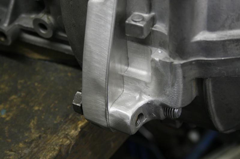

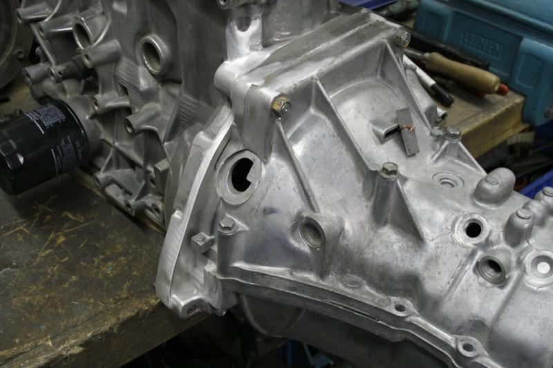

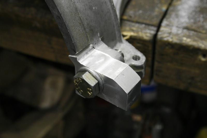

Wieter gehts.
Da der kleine schon ein paar Jahre mit dem 1,6er unterwegs ist, mir aber die Adapterplatte nie gefallen hat, hab ich das Getriebe umgeschweißt.
2 neue Adapterschrauben mit Zentrierkragen gefertigt, die von M12 auf M10 reduzieren.
Getriebe ausgefräst.
2 neue Aufnahmen gefertigt.
Eingeschweißt und poliert.
Die neuen Halter sind nicht nur verschweißt, sondern zusätzlich verschraubt.
Neue Platte.
Nur noch das Getriebe wieder zusammenbau und ab in den kleinen. YES

BeitragVerfasst am: 03.11.2012 14:29:15    Titel:
Sehr beeindruckend!
Wie es aussieht, hast du das Getriebe ja komplett zerlegt. Geht das ohne aufwendiges Spezialwerkzeug und hast du vielleicht einen Reperaturleitfaden oder Ähnliches?
