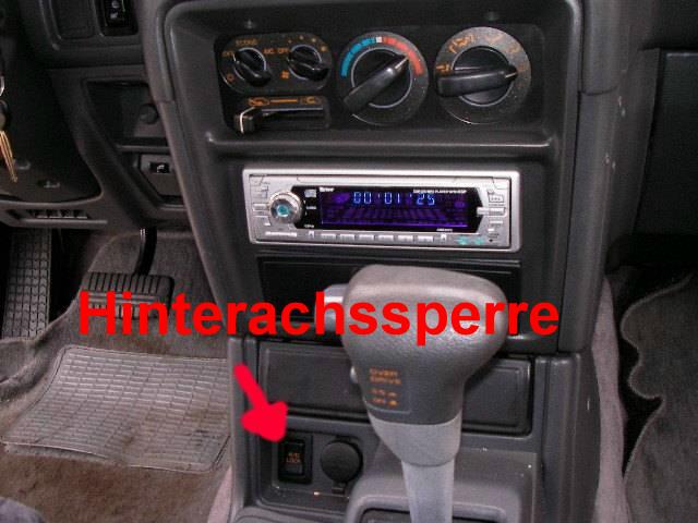

Nein Allrad bedeutet nicht das alle 4 gleichzeitig drehen.
Wenn Du eine Sperre für die Hinterachse drin hast geht die nur bei 4HLc und 4LLc rein, in 4H nicht (SuperSelect).
