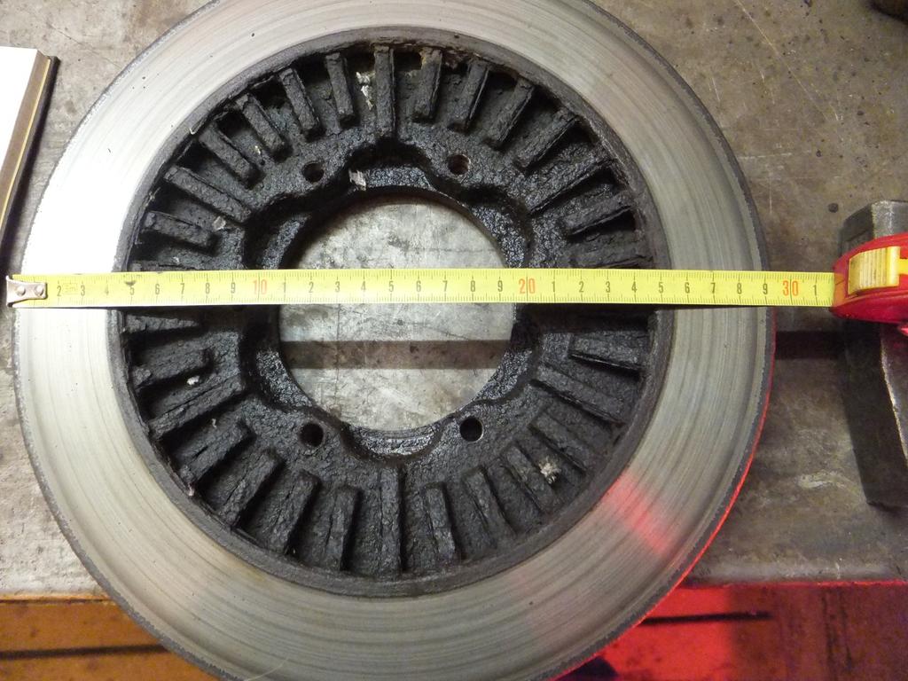

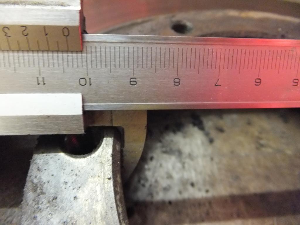

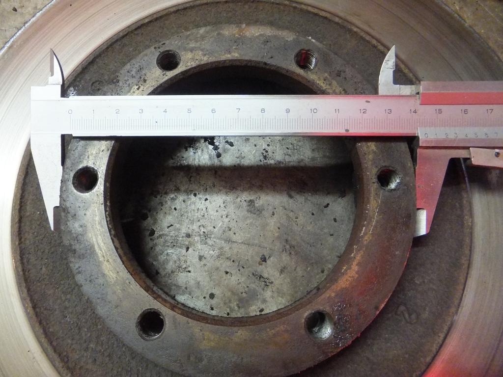

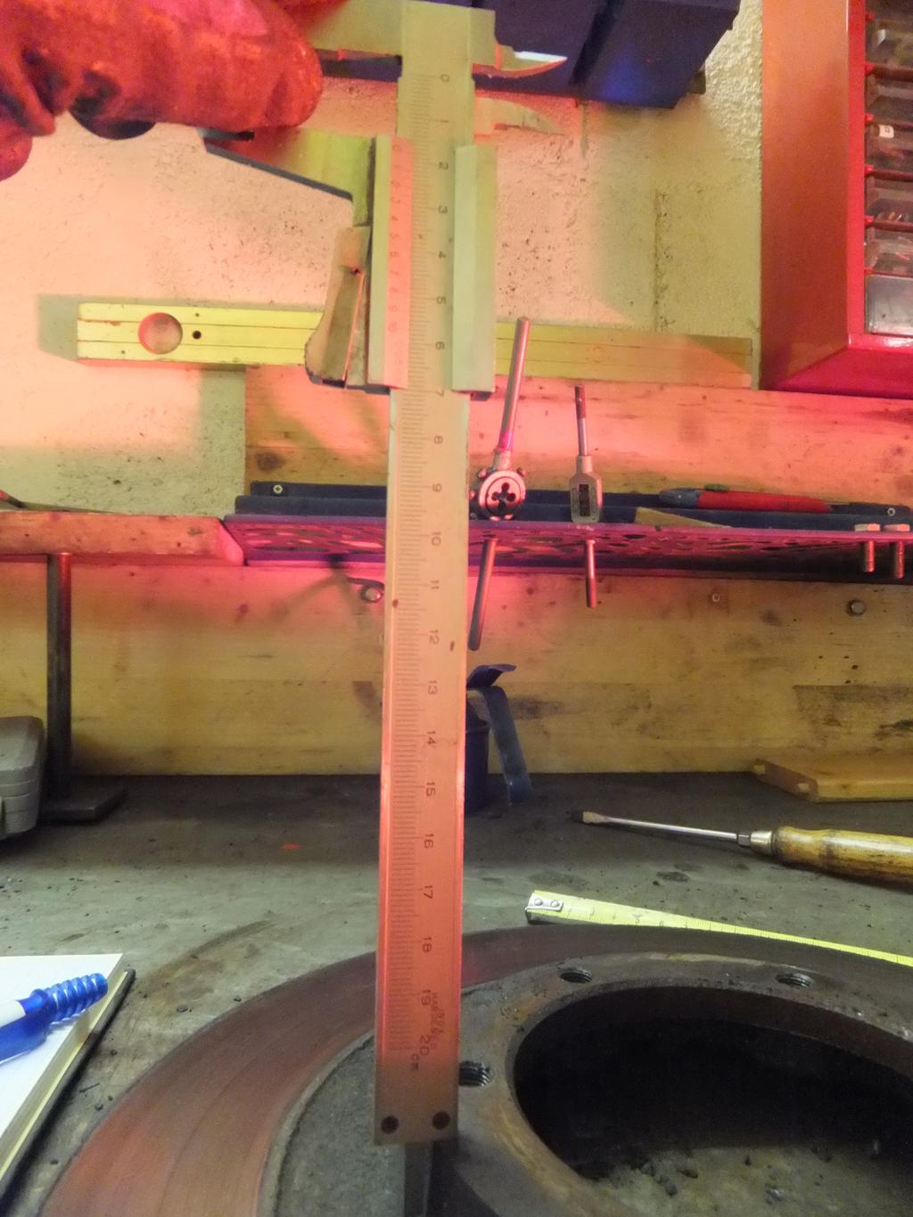

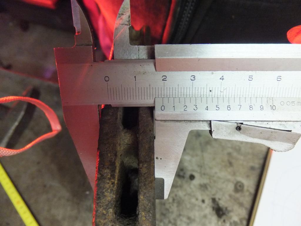

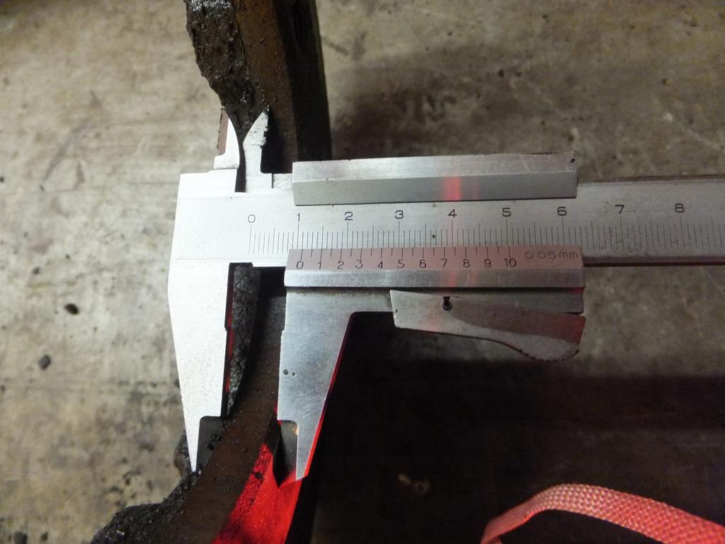

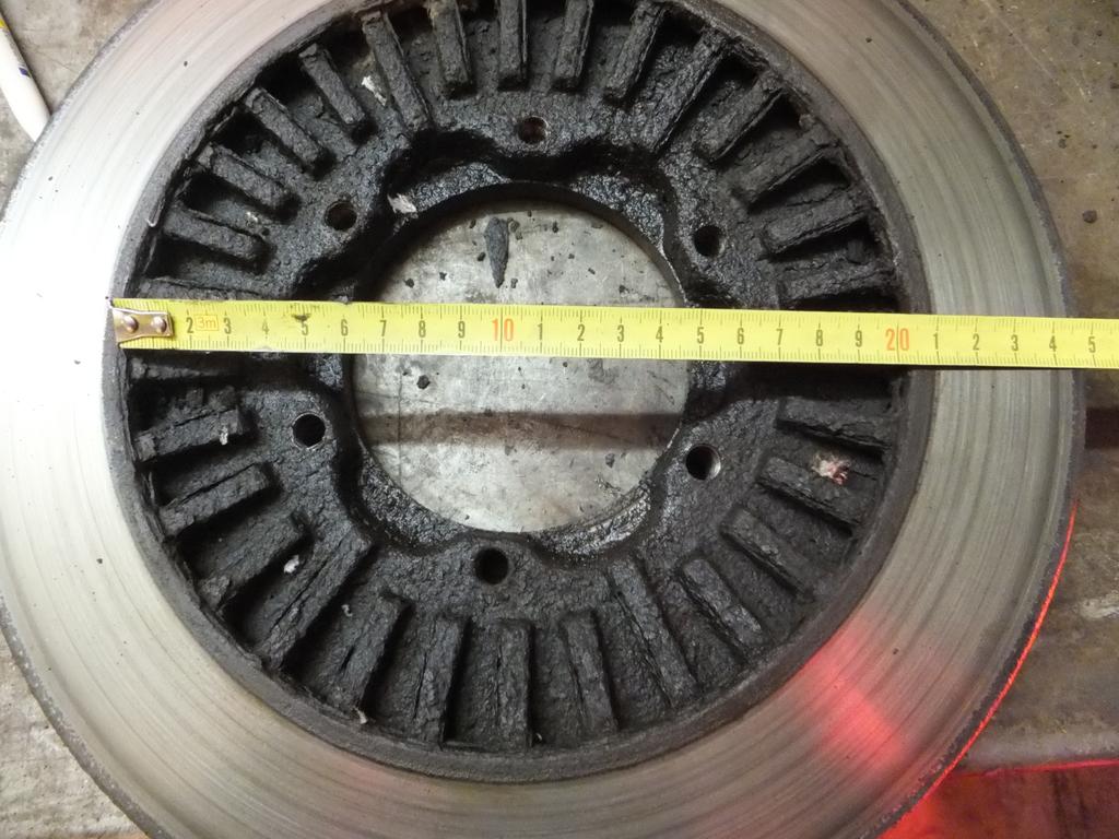

Habe heute meine Bremsscheibe ausgebaut und vermessen. Die Scheiben sind vom IVECO MASSIF.
Lochkreis ist 125mm

... schöne Bilder.
aber ich sehe da keine Unterschiede zu den Scheiben, die beim Santana verbaut sind.

Noch ein Nachtrag zu der super Zeichnung von Caminante:
Iveco gibt für den Massif ein Verschleissmass von 8,2mm für die hintere Scheibe an.

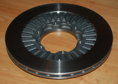

BeitragVerfasst am: 12.07.2013 11:13:18    Titel:

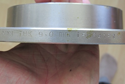

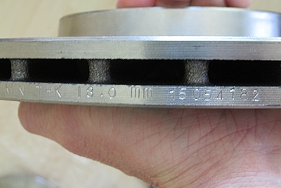

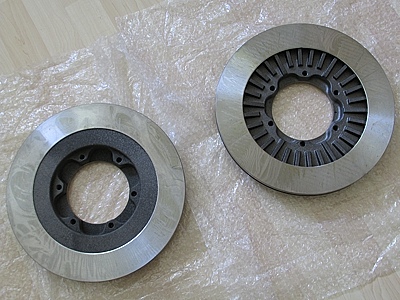

So - die Scheiben sind da - sehr gut verpackt und schnelle Lieferung (1Woche ab Zahlung).
Die Masse stimmen mit der Zeichnung von Caminante überein. Die Kennzeichnung der Scheiben ist allerdings etwas dünn (siehe Bilder) - ich dachte immer das da mehr draufstehen muss inkl. Hersteller oder gilt das nicht für Originalscheiben.....
Mal schauen was auf den Serienmäßigen am Fahrzeug draufsteht. Gefährlichen Chinaschrott sollte es für unsere Rarität ja eigentlich nicht geben......
