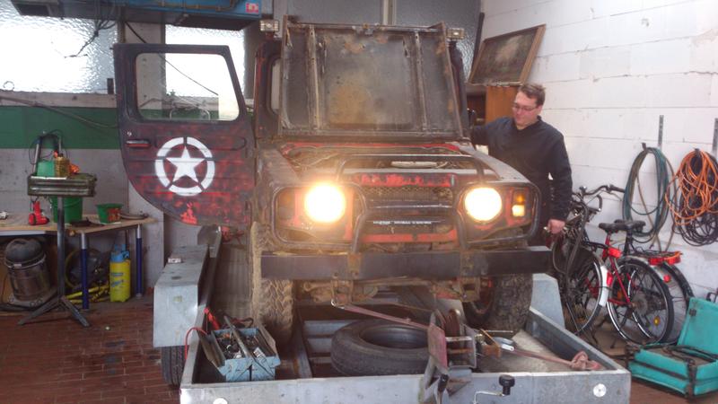

hier noch paar Fotos von den Dengeleien der letzten Tage:
Anschlüsse für die Lüftungskanäle:
vorher:
nachher:
Schwellerspitze rechts:
Grüße
Kay

heute hab ich das Blech für die andere Seite gedengelt:
danach hab ich die Löcher im Schweller, die Rep-Bleche und die vorher mit Fertan behandelten Stellen aussen an der Karosserie mit Brantho Korrox nitrofest übergepinselt:
nächstes Wochenende geht's weiter...
Grüße

weiter geht's mit dem F50:
Bleche eingeschweißt:
und wieder was rausgeschnippelt:
schönen Sonntag noch
Kay

weiter geht's:
Patchwork ;-)

weiter geht es mit dem Wildcat, Rost entfernen und mit Brantho Korrux nitrofest pinseln/rollen:
Das "eisengrau" gefällt mir gut. Ich glaub ich lass das so...

Ich hab auch mittlerweile wieder eine Ecke am F50 fertig:
Kay
