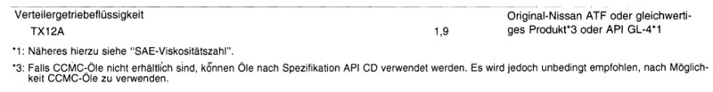

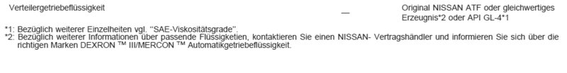

Servus Allseits,
Ich habe diesen Beitrag aus dem Jahre 2012 ausgegraben weil ich euch fragen wollte ob die Füllmenge vom Verteilergetriebe Patrol Y61 3,0 / Automatikgetriebe / mit 1,9 Litern stimmt ? Wieso ist im zweiteren Screenshot "Handbuch Y61" bei der Verteilergetriebeflüssigkeit ein "-" angegeben ?
Lg aus Ösiland
Jens
Terranosaurus Jens
BeitragVerfasst am: 31.08.2018 23:27:28    Titel:
ATF Matic-D 1,90 l.
Quelle: Nissan Technisches Datenbuch 6.Auflage Juli 2014
