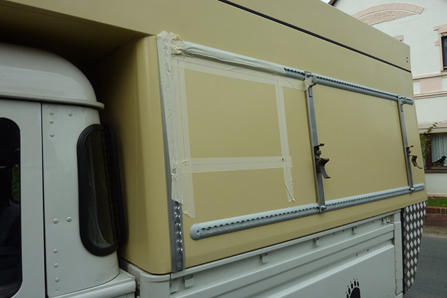

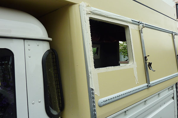

Ich habe noch mal eben 2 Löcher in die Kabine geschnitten
kostet doch immer wieder Überwindung die Säge/Flex anzusetzen...
Vor dem schneiden 5x gemessen ;-)
