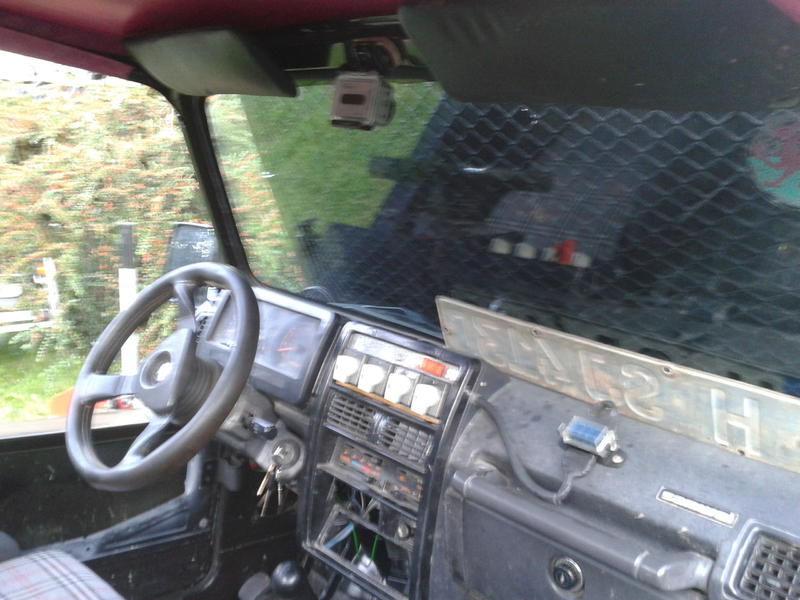

Seh ich auch so: Ich habe meine ZusatzLED über Schalter ausm alten Industrieschaltschrank + Sicherung laufen. geht ganz hervorragend Vertrau mir
Sieht aber etwas rustikal aus:
