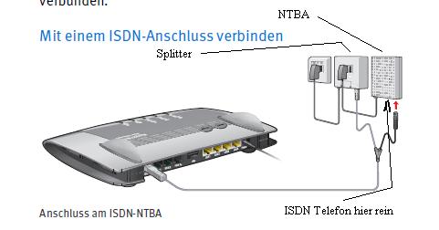

hast die Nummern in der fritzbox auch an der richtigen Stelle eingetragen? bei den normalen Anschlüssen, nicht bei Internetanschlüssen, das Configprogramm der fritzbox nimmt meist die VoIP einstellungen, da gehen dann die Nummern nicht

tja ohne das Y-Kabel wirds nicht klappen, weil die fritzbox nur einen Eingang für beides hat
probier mal normales Netzwerkkabel an den DSL/Tel Anschluß und NTBA, dann sollte zumindest Telefon gehen, aber kein Internet mehr
dann weißt das nix kaputt ist
aber du kannst ja auch die Eumex wieder anschliessen. mit der Anleitung oben sollte es ja klappen, auch mit Win7

Angeschlossen ist auch geht aber immer noch net Hau mich, ich bin der Frühling Hau mich, ich bin der Frühling Hau mich, ich bin der Frühling Hau mich, ich bin der Frühling
Die lampe festnetz geht kurz an und springt dann auf Internet über , als Ansage bei Anruf kommt nun Der Teilnehmer ist zzt nicht erreichbar Hau mich, ich bin der Frühling Hau mich, ich bin der Frühling
Der status steht auf Grün und in der Telefonliste sehe ich eingehende und abgehende Anrufe jetzt

hast du einen Vertrag mit Voice over IP ? Wenn nicht geht muss die Box über Festnetz rausrufen. Schaltet die Box auf VOIP und das ist nicht aufgeschaltet könnts auch daran liegen.
Was mir noch einfällt: Das Wählverfahren des DECT. Oft kann man bei älteren Telefonen zwischen Impuls- und Tonwahlverfahren umstellen. Ist das falsche Verfahren eingestellt kann man angerufen werden, aber nicht rauswählen.
ISDN - Telefone müssen Ihre Nummer selbst einprogrammiert bekommen weil sie alle am S0 - Bus der Fritzbox parallell angeschlossen werden und sich sonst beim Anruf nicht angesprochen fühlen.
Bei mir war das damals glaub' ich so angeschlossen:

ich hatte den Winkelstecker direkt in den Splitter gesteckt , darauf hin war auch der Status Grün und ich konnte in der Anrufliste die eingehenden und ausgehenden Anrufe sehen , nur Telefonieren ging net nur Kraatschen.
Dann wie Markus schrieb das Y Kabel einmal in den Splitter und einmal ins NTBA
und jetzt ist alles Gut
