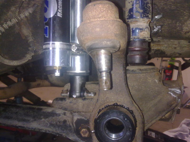

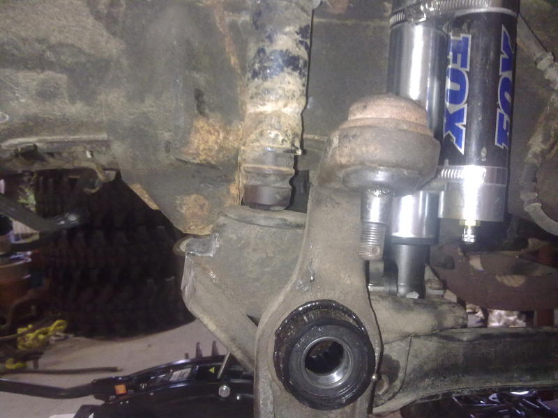

hier mal ein paar Bilder. Meine Teile sind nicht ALU sondern irgend son PU-Zeugs
da man ja praktisch zur endgültigen Montage des Fahrwerks übergeht (Ja, jetzt schon !) die Achse rein gehangen und noch mal geprüft ob die lösung "Drop Brackets" und modifiziertes HD-Bracket für den Panhard von Erfolg gekrönt ist.
Kritikpunkte waren ja die unmögliche Stellung der Länkslenker, das anrammeln des Panhard an den Diffdeckel der VA, das wollende abscheren der Diffdeckelschrauben am HD-Backet und das zur totalen unbrauchbarkeit werdende. Y-lenkgestänge.
Aber man siehe selbst.
Zu sehen ist praktisch vollständig eingefederte VA
man beachte den weißen Pumperl, sozusagen unterstützender Bumpstop. Nicht weil kein Platz im Radhaus ist sondern damit der Dämpfer nicht Bumpstop spielen muß. Hat knapp einen Zoll oder präzise 22mm. Man beachte auch die runtergesetzte Aufnahme für den Stabi. Dazu später mehr
ein paar Ansichten
Panhard kollidiert nicht mehr mit Diffdeckel
das HD-Bracket will auch nichts mehr vom Diffdeckel oder an den Federteller unten
einziges Manko ist das der linke Längslenker mit der vorderen Aufnahme in dieser Situation an´s Diffgehäuse schlägt/zart berührt/Kontakt auf nehmen will und die beteiligte Gummibuchse in der VA noch mehr quält
mal Sichten via Motorraum. Auch hier alles ok, rammelt nix an. Tauchen die oberen Aufnahmen doch etwas in selbigen ein
Blick zum Kardanflansch. Hier sollte auch genug "Freiraum" sein das selbiger nicht an den LL knallt. Glaub @nun hatte so ein Problem und muß doch glatt an seinem Auto rum messen um zu klären was die Ursache ist.
In dieser Konstellation ist sogar die Y-Lenkung zu gebrauchen und man ist eigentlich recht zufrieden - bis auf die üblichen Kleinigkeiten die heut aufgefallen sind - da gibts aber eine neue Folge

BeitragVerfasst am: 05.02.2013 12:50:06    Titel:
Hatte ich irgend wie so nicht mehr in Erinnerung Hau mich, ich bin der Frühling
Ich gehe mal davon aus, das die 22mm des "Bömpels" der Höherlegung (Spacer/Federn) entsprechen.
Ist der "Bömpel" geschraubt ?

BeitragVerfasst am: 10.02.2013 16:29:22    Titel:
so, vielleicht wird es so etwas deutlicher, was ich meine Hau mich, ich bin der Frühling
= Dämpfer komplett eingefahren (Anschlag)
= linker Anschlagpuffer liegt bündig auf
= rechter Anschlagpuffer ca. 2mm Luft
=== so würden jetzt die Dämpfer zuerst den Geist aufgeben traurig
- also eine PU-Scheibe wie oben beschrieben verbauen - aber wie hoch muß die sein ??????
- mind. die 2mm (Abstand rechte Seite) + wieviel sich die Puffer verformen,
nun meine Frage, wieviel geben die Puffer bei dynam. Belastung nach - Erfahrungswerte ???
... und ich glaube nicht, das die Feder zuerst auf Anschlag geht weil,
Federquerschnitt ca. 15mm x 10 Windungen sind 150mm wenn die Windungen komplett aufliegen,
so wie auf dem Bild sind im voll eingefederten Zustand noch 240mm Federlänge
